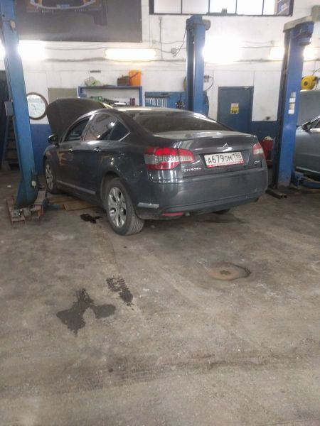

сашик Опубликовано 16 августа, 2019 Поделиться Опубликовано 16 августа, 2019 Сегодня "имел счастье" познакомиться с Fit-Service на Бухаресткой,1 - ярко-оранжевое здание... Банальная замена тормозухи в системе перед завтрашней поезде по трассе... озаглавленный ценник "за всё", с которым и заезжал туда - 800 руп, "на выходе" оказавшийся всего какими-то 1470 руп. Типа "если клиента не обманешь - не заработаешь"? "Это займёт примерно около часа" (с) Что было сделано (точнее попытка сделать): тупо вывернуть штуцера у машины, у моей 6-летней машины, безо всякой их очистки, обстукивания, обрызгивания... второй же штуцер был тупо заломан при попытке от души налечь на ключ для его откручивания. Попытка вывернуть этот обломанный штуцер присособой - приспособа также была облома в суппорте. (Штуцера - под заказ, и от 5 рабочих дней) Хорошо что не протекло наружу, иначе была бы полная жопа (для начала - только для меня, ну а дальше - на сколько сил хватит у меня и у двух приятелей, но им бы точно мало не показалось).... При окончательном выезде с подъёмника и попытке затормозить - тормозуха ливанула из заднего колеса, задний штуцер ввернули... но при его затяжке в него вложили всю имевшуюся дурь - резьбы на нём как ни бывало: стройненький, ровненький, как ножки у девочки-балерины... .............. Итого: более 2 часов геморроя, тормозуха не была заменена полностью, с меня взяли 1,5 тыщи (интересно только - за что именно???), ну а далее - предстоит ремонт в воскресенье (и уже - в чисто профильном сервисе по устранению косяков криворуких неумельцев) этого супорта со снятием и с высверливанием остатков обломков говна + заново прокачка всей тормозной системы. Про ценник напишу после окончания процесса реанимации... .............. Если есть уроды в Питере - они вероятно все там кучкуются, в этом "Фит-сервисе", на Бухарестской,1! Люди, если у вас есть мозг или хотя бы его остатки, если вам дорога ваша машина - никогда туда не суйтесь!!!! ................... ПРЕДУПРЕЖДЁН - ЗНАЧИТ ВООРУЖЁН! mister z, alexansh101, GREENCIK и 2 других 5 Ссылка на комментарий

сашик Опубликовано 18 августа, 2019 Поделиться Опубликовано 18 августа, 2019 В 16.08.2019 в 20:43, сашик сказал: а далее - предстоит ремонт в воскресенье (и уже - в чисто профильном сервисе по устранению косяков криворуких неумельцев) этого супорта со снятием и с высверливанием остатков обломков говна + заново прокачка всей тормозной системы. Собственно отписываюсь, как и обещал... Сервис носит название "Суппорт7" (Бассейная,38). К сожалению они работают только по предварительной записи, ибо клиентов - реально тьма. Чисто профильный сервис по ремонту-восстановлению тормозной системы и всего, что с этим связано. Вся информация есть в интернете, телефон - там же. Запчасти на ремонт суппортов ЛЮБОЙ марки - В НАЛИЧИИ!!! (как минимум данный подход вызывает огромное уважение!) В финале, кстати, спросил: а если бы у меня был насмерть убитый суппорт? "Ну это бы заняло пару часов времени на полное его восстановление, включая все цилиндры и все прокладки, очистку, шлифовку" (с) ..................... За 40 минут сняли суппорт, предварительно заглушив трубку, отстукали остатки обломанного штуцера чуть глубже, дабы получить доступ в обломанной приспособе для его выворачивания. Остатки приспособы вывернуты плоскогубцами, остатки штуцера засверлены (предварительно суппорт был обстукан для отлипания резьбы от чугунины), резьба прогнана заново и даже без увеличения её диаметра, выдуты остатки грязи и крошек, ввёрнут новый штуцер, проверена его герметичность, после подтверждения "ОК" всё было собрано обратно, прокачано тормозухой... Короче всё сделано на "отлично". Ребятам за работу - высший балл! ............... Цена процедуры - 1200 руп + 40 минут времени. Спросил про "полную замену тормозухи в системе" - стОит те же 1500, вот только без никому ненужных геморроев! ............. Очень приятно иметь дело с настоящими профи! Ребята, если кому-нибудь нужно что-то проводить с тормозами - рекомендую обращаться именно туда, их мне порекомендовал приятель, занимающийся ремонтом машин и именно как "надёжных и проверенных профессионалов, понимающих и разбирающихся в проблемах, и работающих только по данному направлению более десяти лет"... .............. Пы.Сы.: у них ещё есть и "подвесочник"... mister z, Бес, mms-spb и 2 других 5 Ссылка на комментарий
