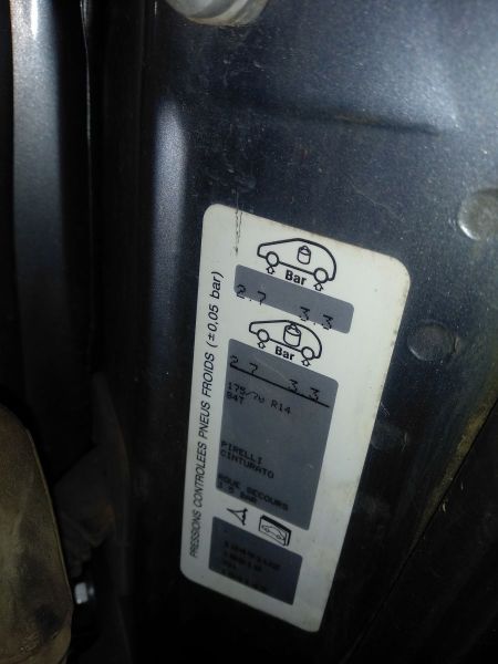

Берлинго71 Опубликовано 24 октября, 2019 Поделиться Опубликовано 24 октября, 2019 Народ расскажу некоторым как снизить расход может кому поможет , достался бегимот от отца , ездил до этого на нем некоторое время и мне всегда не нравился его расход 1.4 мотор. Я вставил obd адаптер по городу он мне показывал 9.4. я решил проверить давление в колесах отец особо не заморачивался , нашел данные на стойке кузова 2.7 перед 3.3 зад !!! И был удивлен этим значениям , проверил оказалось в передних по 2 а зад 2,1 подкачал до поспортных значений и поехал , и о чудо прямо на глазах расход по городу начал падать и достиг значения 8.4-8.7 ( 92) и 8.2 - 8.4 (95), так что доводить давление до положенного, а то я думаю не у всех оно такое . Может кому поможет !) Ссылка на комментарий
and8rei Опубликовано 25 октября, 2019 Поделиться Опубликовано 25 октября, 2019 C таким давлением в шинах ездить можно только хорошо гружёному, процентов на 80-90 от максимальной грузоподъёмности. На пустом авто слишком жёстко будет. Я обычно 2.3 качаю. И задние и передние колёса. Но правда справедливости ради скажу что особо то и не гружу. 200-300 кг максимум. Ссылка на комментарий
Берлинго71 Опубликовано 25 октября, 2019 Поделиться Опубликовано 25 октября, 2019 Ну если расход не важен то можно и так, а подкачаете будет минус 0,5 -1 литр. Попробуйте Ссылка на комментарий
Бес Опубликовано 25 октября, 2019 Поделиться Опубликовано 25 октября, 2019 Можно и четыре накачать и расход еще на поллитра снизится, только центральные дорожки шин "сгорят" и надо будет выкинуть все четыре шины, экономия боком 0,5 литра бенза выйдет. Фото таблички, на которой 3,3 можно? Природа мудра, и Всевышнего глаз Видит каждый наш шаг на тернистой дороге Наступает момент, когда каждый из нас У последней черты вспоминает о Боге... Ссылка на комментарий
Берлинго71 Опубликовано 25 октября, 2019 Поделиться Опубликовано 25 октября, 2019 20 минут назад, Бес сказал: Можно и четыре накачать и расход еще на поллитра снизится, только центральные дорожки шин "сгорят" и надо будет выкинуть все четыре шины, экономия боком 0,5 литра бенза выйдет. Фото таблички, на которой 3,3 можно? Бес 1 Ссылка на комментарий
