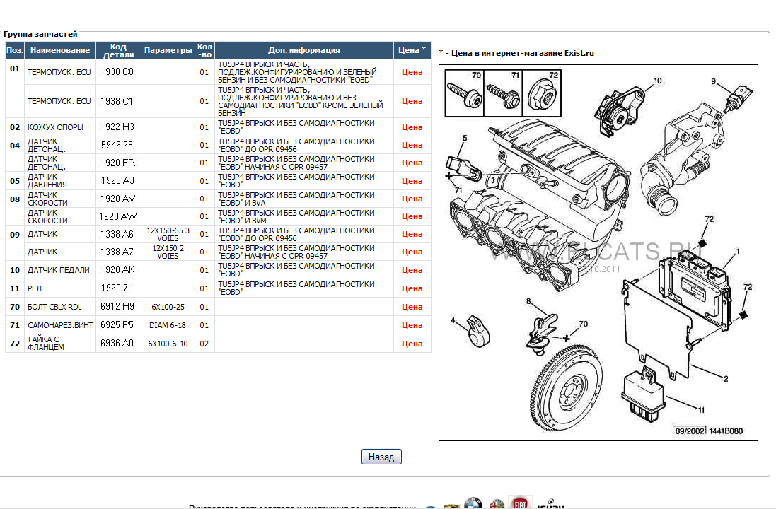

msuab2004 Опубликовано 27 октября, 2011 Поделиться Опубликовано 27 октября, 2011 (изменено) Датчик положения педали газа. 1 920.AK http://www.exist.ru/price.aspx?pid=6A603149&sr=78 Но номер надо глядеть по вашему ВИНУ. Ссылка на мой ) датчик.bmp Изменено 27 октября, 2011 пользователем msuab2004 Ссылка на комментарий
Prostor Опубликовано 27 октября, 2011 Поделиться Опубликовано 27 октября, 2011 (изменено) Спасибо за ответы :) Ездил на компьюторную диагностику, выскочила ошибка "P0226 Неправильный показатель / не отрегулирован датчик положения дроссельной заслонки". Датчик под замену или его можно отрегулировать как-то? Глюки от этого датчика были когда на улице было сыро (загорелась лампочка, холостые обороты подгуливали). Сейчас сухо и обороты тоже в норме. Ошибку обнулили, лампочка пока не загорается. Изменено 27 октября, 2011 пользователем Prostor Ссылка на комментарий
