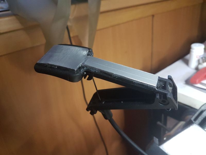

MityaSVR Опубликовано 6 января, 2021 Поделиться Опубликовано 6 января, 2021 Посмотрел на результат протезирования и решил ничего не проклёпывать, поставлю так как сделал. Если сломается, тогда может заморочусь на проклёпывание. Но что-то мне кажется такое уже не сломать. Скорее тросик лопнет. Завтра выложу фото. Бес 1 Ссылка на комментарий
MityaSVR Опубликовано 10 января, 2021 Поделиться Опубликовано 10 января, 2021 ВПН, vovcin, Бес и 1 другой 4 Ссылка на комментарий

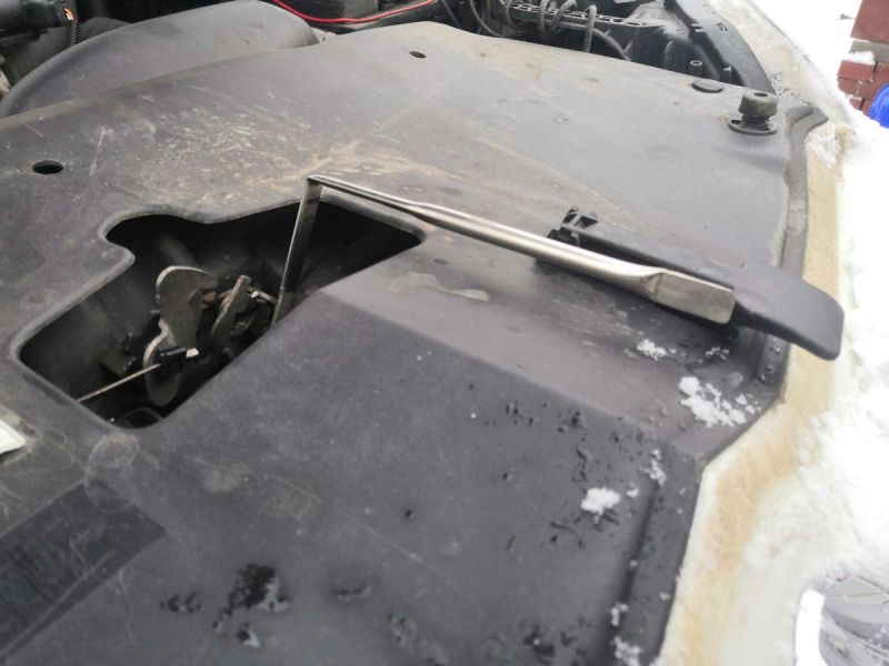

JUMO Опубликовано 10 января, 2021 Поделиться Опубликовано 10 января, 2021 Попробую тоже выкласть фотопояснение своих манипуляций с трубочкой :) Думаю что особых пояснений не нужно? Взял 20 см трубки 8х0.5мм, зажал в тисках один конец на 4-5 см чтоб он сплющился и оделся на кронштейн замка, согнул над щитком и сплющил второй конец трубки, ну чтоб не было ветру возможности там завывать. Получился фактически аналог пегеотовского рычага :) Для того чтобы лишний раз не пилить а сразу загнуть сначала берем деревянную линейку, ложим ее на окно и меряем расстояние до рычага и по этому размеру загибаем. Вот и всё собственно :) Sabantui, MityaSVR, Бес и 2 других 5 Ссылка на комментарий
MityaSVR Опубликовано 10 января, 2021 Поделиться Опубликовано 10 января, 2021 А штатную деталь можно снять и подарить кому-нибудь. Мне например :). А я починю ;) Ссылка на комментарий
JUMO Опубликовано 10 января, 2021 Поделиться Опубликовано 10 января, 2021 А штатная деталь не сломана еще :) Просто в декабрьский мороз с ее помощью открыть не получилось но ломать не стал. А капот то открывать часто нужно бо незамерзайка по ведру в неделю улетает :( Начал изучать тему и понял что не сломать ее в будущем не удастся ну и решил продублировать. Родная конь-струкция советским армейским медиком изобреталась судя по всему - только они могут к гландам через анус проходить :( Ссылка на комментарий
