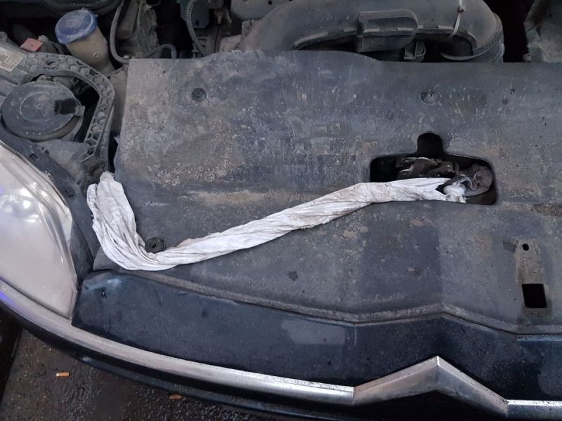

MityaSVR Опубликовано 3 января, 2021 Поделиться Опубликовано 3 января, 2021 Сегодня сломался рычаг, всё удалил и решил проблему с помощью тряпочки. И не разу не беспокоит эстетика ;) Ссылка на комментарий
JUMO Опубликовано 3 января, 2021 Поделиться Опубликовано 3 января, 2021 Люто ? Глубина рукожопства максимальна :( Вот только окаменеет оно на морозе и монолит этот бессмысленен будет. Достаточно было веревочку до фары дотянуть и привязать чтоб не улетела... Ссылка на комментарий
MityaSVR Опубликовано 3 января, 2021 Поделиться Опубликовано 3 января, 2021 Верёвочки не нашел в момент перелома лапки. Окаменевший на морозе монолит будет исправно работать! Это будет просто жесткая тяга, от пластика она оторвётся, а усилие на крючок будет передавать не хуже "20 см трубки 8х0.5мм," ;) На самом деле, дома, вырезал на микрофрезере пластинку для протезирования поломатого рычага и склеил всё супер-пупер клеем. Завтра проклепаю заклёпками и установлю на место (трос промыл водой и смазал маслом). А кому не нравится, то этот перфекционист мог бы выложить фото своего варианта решения, вместо того, чтоб глумится над другими :) Бес 1 Ссылка на комментарий
