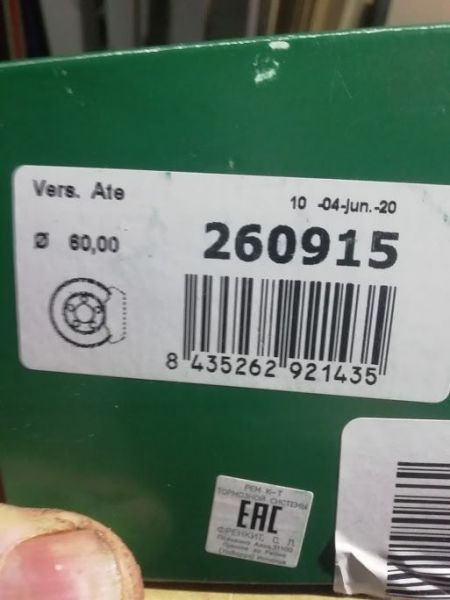

afanyr Опубликовано 3 апреля, 2021 Поделиться Опубликовано 3 апреля, 2021 Привезли вот такие запчасти. Сегодня будем менять. Бес 1 Ссылка на комментарий
afanyr Опубликовано 3 апреля, 2021 Поделиться Опубликовано 3 апреля, 2021 Вечером подвезут ремкомплект . Ссылка на комментарий

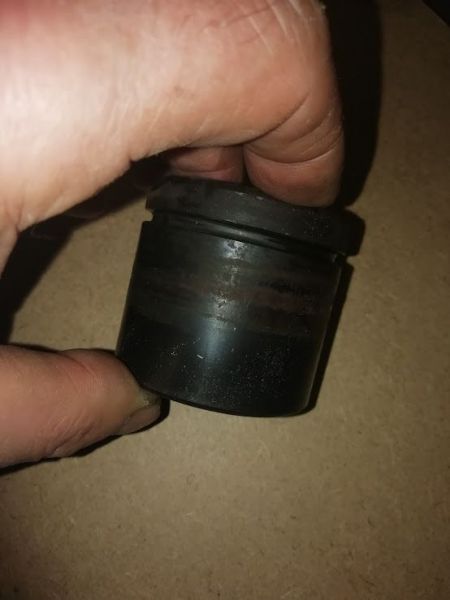

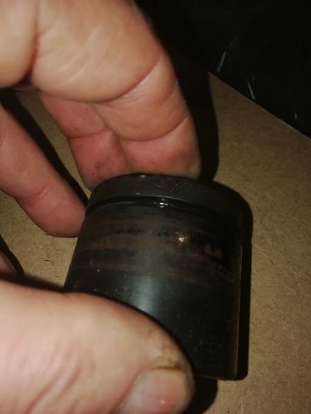

afanyr Опубликовано 4 апреля, 2021 Поделиться Опубликовано 4 апреля, 2021 Продолжаю. Вчера все поменяли. Работы часа на три. Реально полчаса. Все остальное найти инструмент,помыть почистить. Был куплен вот такой рем.комплект. Поршень был совсем ржавый. Вот он и подклинивал. Диски можно было конечно оставить. Но првый изнутри имел большие борозды и бугры. Единственное пока напрягает. На заведенной машине педаль потихоньку проваливается. Еле заметно. Возможно воздух плохо вышел. Покатаюсь -посмотрю. И чуствуется тормоза мягкие. Колодки и диск еще не притерлись. Дмитрий Ю., Бес и alexansh101 3 Ссылка на комментарий

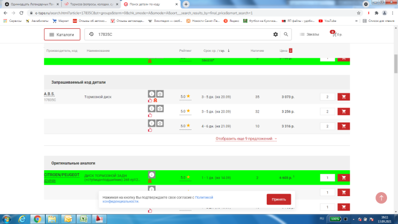

afanyr Опубликовано 13 сентября, 2021 Поделиться Опубликовано 13 сентября, 2021 Автодок - 3170 р. Экзист - 10250 р. Я что-то не понял? Ссылка на комментарий
alexansh101 Опубликовано 13 сентября, 2021 Поделиться Опубликовано 13 сентября, 2021 3 минуты назад, afanyr сказал: Автодок - 3170 р. Экзист - 10250 р. Я что-то не понял? 3073 на e-tape.ru Ссылка на комментарий
afanyr Опубликовано 13 сентября, 2021 Поделиться Опубликовано 13 сентября, 2021 Я пользуюсь автодоком. У меня там скидки. По ZZAP.ru экономия 100 р. в Н.Н. Смысла нет. alexansh101 1 Ссылка на комментарий

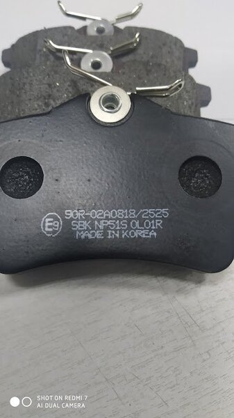

afanyr Опубликовано 7 июня, 2022 Поделиться Опубликовано 7 июня, 2022 В магазине посоветовали такие. Купил. Единственное сомнение нет никакой упаковки. Обычно их в пленку запаивают. А тут только картонная коробка плюс инструкция Бес 1 Ссылка на комментарий
