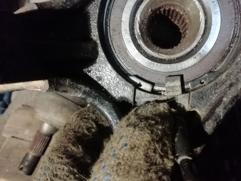

afanyr Опубликовано 15 февраля, 2020 Поделиться Опубликовано 15 февраля, 2020 в общем все нашел.косяк мой. Фото прилагаю. Когда я разбирал, обратил внимание почему стопорное кольцо криво стоит. А оказывается оно освобождает место для датчика. В общем снял ступицу,повернул кольцо,собрал все заново. Ссылка на комментарий

sharrk Опубликовано 16 февраля, 2020 Поделиться Опубликовано 16 февраля, 2020 Ошибки две! Либо не той стороной подшипник поставили либо повредили посадочное место датчика АБС. Проверить просто.посмотрите расстояниедо подшипника на другом колесе.если оно меньше чем на том который не работает снимите датчик и прочистите посадочное место и подбейте тонким зубилом ближе к подшипника! А вот если перепутали стороны подшипника покупайте новый... Переправить не получиться рассыпается он при съёмке! Ссылка на комментарий
mister z Опубликовано 16 февраля, 2020 Поделиться Опубликовано 16 февраля, 2020 Ну человек же уже показал в чём ошибся. Или вы "что вижу, то пою" ? Олегович и nickrus1 2 +7 963 245 1140 Ссылка на комментарий

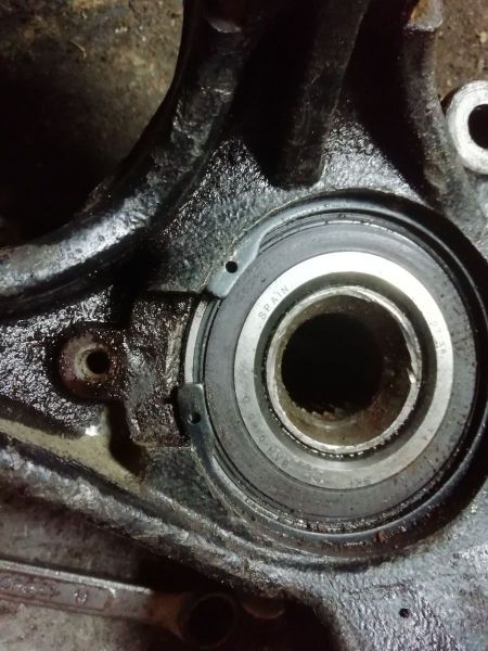

afanyr Опубликовано 16 февраля, 2020 Поделиться Опубликовано 16 февраля, 2020 На верхнем фото как должно быть стопорное кольцо,на нижнем как я сначала поставил. Ссылка на комментарий

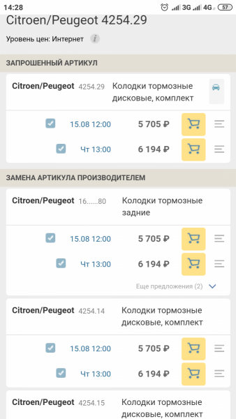

Дмитрий Ю. Опубликовано 8 августа, 2020 Поделиться Опубликовано 8 августа, 2020 Чёт я не понял - это в итальянских лирах ценник или так все подорожало?) Дизель Ссылка на комментарий

afanyr Опубликовано 9 августа, 2020 Поделиться Опубликовано 9 августа, 2020 Это где такие цены? Ссылка на комментарий
marat Опубликовано 9 августа, 2020 Поделиться Опубликовано 9 августа, 2020 20 часов назад, Дмитрий Ю. сказал: Чёт я не понял - это в итальянских лирах ценник или так все подорожало?) Может с диски с колодками? Ссылка на комментарий
