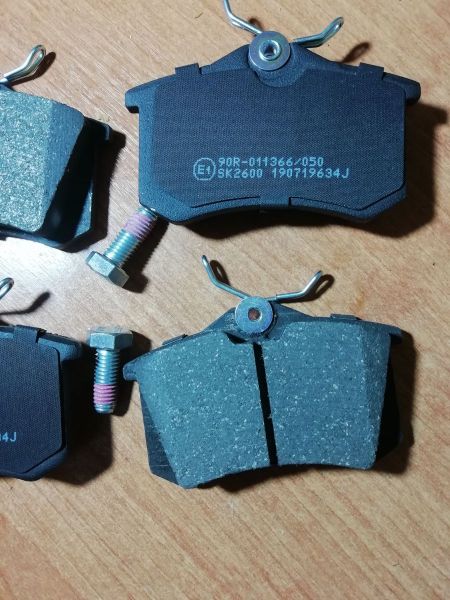

afanyr Опубликовано 19 января, 2020 Поделиться Опубликовано 19 января, 2020 Начался скрип сзади. Посмотрел -колодки уже все. Выбор большой. Решил купить что-то ближе к оригиналу. Нашел вот такие. Якобы почти оригинал. Отрицательных отзывов практически нет. Единственный недостаток пока нашел-воняют жутко. Ссылка на комментарий
k309 Опубликовано 19 января, 2020 Поделиться Опубликовано 19 января, 2020 а вы их не нюхайте. Бес, alexansh101 и Wizman 3 Ссылка на комментарий
afanyr Опубликовано 19 января, 2020 Поделиться Опубликовано 19 января, 2020 Так я их сначала в машине открыл-душок такой пошел. Надеюсь между запахом и качеством нет связи.? Ссылка на комментарий
arp Опубликовано 20 января, 2020 Поделиться Опубликовано 20 января, 2020 В 19.01.2020 в 09:05, afanyr сказал: НРешил купить что-то ближе к оригиналу. Нашел вот такие. Якобы почти оригинал. Это и есть оригинал для автомобилей концерна ПСА, старше 3 лет Бес и Олегович 2 Ссылка на комментарий
afanyr Опубликовано 20 января, 2020 Поделиться Опубликовано 20 января, 2020 Нашел подробности. Не рекомендуются для гарантийных авто. Рекомендуются для РСА оф.дилерам после гарантии. Самое главное цена на уровне чуть дороже Китая. Вот думаю самому менять или в сервис отдать. Ссылка на комментарий
afanyr Опубликовано 21 января, 2020 Поделиться Опубликовано 21 января, 2020 В общем сегодня поменял колодки. Загнал в соседний сервис.Тепло,светло,сухо.Старые NIBK. Впечатления двойственные. Слева колодки вноль.Одни пластины остались. Справа износ максимум 50%. Но,колодки заклинены в суппортах. Т.е. вообще не тормозили.Вышибали молотком. Ребята работали споро. Все разобрали,почистили, смазали. Колодки встали как родные.Как будут тормозить пока не знаю. За все отдал 700 рублей. И не жалко совсем. Бес 1 Ссылка на комментарий
