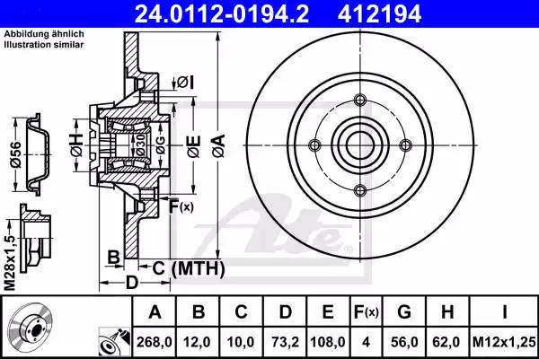

alexansh101 Опубликовано 21 марта, 2018 Поделиться Опубликовано 21 марта, 2018 (изменено) nickrus1 сказал: ценник скорее всего за комплект с подшипником То что с подшипником, это понятно. Но вот смотрю, например АТЕ 24011201942, в параметрах написано "кол-во деталей в упаковке 1" Ценник 5276 р. Вот и фиг знает, за шт. или за комплект из 2 шт.? ATE 24011201942 Общая информация Параметры Применяемость Оригинальные номера Информация по артикулу Номер артикула 24011201942 Бренд ATE Название Тормозной диск Вес 6.166 Кол-во деталей в упаковке 1 Замена Barcode 4006633409681 Диаметр центрирования [мм] 56 Размер резьбы M12x1,25 ? фаски 2 [мм] 108 Изменено 21 марта, 2018 пользователем alexansh101 Ссылка на комментарий

alexansh101 Опубликовано 21 марта, 2018 Поделиться Опубликовано 21 марта, 2018 Бес сказал: Почти уверен, что ОДИН. Хреновенько. Помню раньше на Гольфа покупал, задние АТЕ примерно по тысяче стоили. Долбанная конструкция с подшипником . Сегодня - завтра зайду в сервис около работы у них поспрашаю. Олегович сказал: надо по каталогу АТЕ смотреть что под этим артикулом в комплекте упаковывается производителем. Ага, надо. Это я выбрал один из примеров из интернет-магазина "i-bery" (бывший "экзист"). И так в нем со всеми производителями дисков. Колодки, однозначно - комплектом, а тут... Ссылка на комментарий

alexansh101 Опубликовано 21 марта, 2018 Поделиться Опубликовано 21 марта, 2018 GLenn сказал: А можно самому увидеть - сколько мм осталось? Допуски есть какие-то по выработке. Я их не знаю Ссылка на комментарий

alexansh101 Опубликовано 21 марта, 2018 Поделиться Опубликовано 21 марта, 2018 Бес сказал: 1 мм каждую на сторону. Тогда точно пора менять Ссылка на комментарий

Олегович Опубликовано 21 марта, 2018 Поделиться Опубликовано 21 марта, 2018 alexansh101 сказал: Я их не знаю сам же выложил табличку, а в ней В=12; С=10 XP 2008г.в.; TU5JP4; ручная КПП. ЮВАО Ссылка на комментарий
alexansh101 Опубликовано 21 марта, 2018 Поделиться Опубликовано 21 марта, 2018 Олегович сказал: сам же выложил табличку, а в ней В=12; С=10 Так это ж параметры свежего диска Ссылка на комментарий
Олегович Опубликовано 21 марта, 2018 Поделиться Опубликовано 21 марта, 2018 С=10, в таблице, это минимальный, при износе. XP 2008г.в.; TU5JP4; ручная КПП. ЮВАО Ссылка на комментарий
