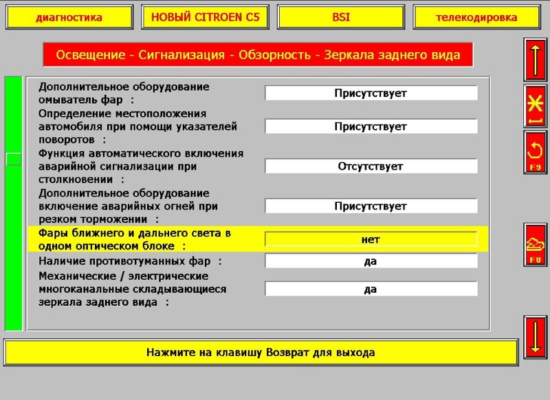

Cyclops Опубликовано 6 октября, 2022 Поделиться Опубликовано 6 октября, 2022 Тема двенадцатилетней давности, но вопрос не решен и на других форумах попадается. По сему позволю себе апнуть тему. Можно без перепайки. Если покопаться, в Lexia, Diagbox или PP, найдёте параметр "Ближний и дальний свет в одном блоке". Где, точно не помню. Наверное в конфигурации оборудования в BSI. При включении дальнего света: ДА - ксенон гаснет НЕТ - ксенон задирается вверх и светит вместе с галогенками вдаль. Ссылка на комментарий
Cyclops Опубликовано 8 октября, 2022 Поделиться Опубликовано 8 октября, 2022 Вот нашёл точно. Спойлер Ссылка на комментарий
