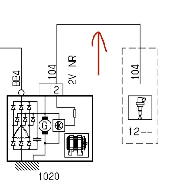

Mars102 Опубликовано 23 октября, 2022 Поделиться Опубликовано 23 октября, 2022 @Medved59 подскажи👋🏼 Недавно купил авто. Берлинго 04год 1,4л. У меня сейчас стоит, по ходу не родной генератор. Такой: А провода к нему подходят в виде штекера 2пинового. В итоге, в гене болтовое соединение, а провод в виде штекера на 2 провода. Какой куда цеплять? Электросхема запуска есть. По схеме: от генератора один провод идёт к форсункам: Ссылка на комментарий
ВПН Опубликовано 24 октября, 2022 Поделиться Опубликовано 24 октября, 2022 Буквально вчера поменял генератор, на такой-же . У меня один провод идёт на контрольную лампу. Второй никуда не подсоединён . Нормальность - понятие оооочень относительное. © Ссылка на комментарий
Mars102 Опубликовано 24 октября, 2022 Поделиться Опубликовано 24 октября, 2022 @ВПН поменял на такой же со шпилькой? Ссылка на комментарий
ВПН Опубликовано 24 октября, 2022 Поделиться Опубликовано 24 октября, 2022 Да, Показать контент Стоял с фишкой на два контакта, поставил с шпилькой и гайкой. Нормальность - понятие оооочень относительное. © Ссылка на комментарий
Mars102 Опубликовано 24 октября, 2022 Поделиться Опубликовано 24 октября, 2022 Может поделишься: какой контакт соединил к болту?👋🏼 Получается в итоге: - на генераторе 2 контакта B+ и D+ (основная шпилька и малая) - а соединить надо 3 контакта (основной кабель и фишка 2пиновая) Ссылка на комментарий
ВПН Опубликовано 24 октября, 2022 Поделиться Опубликовано 24 октября, 2022 Таблица обозначения контактов выше L равняется D+ один контакт я не подсоединял Бес и Mars102 2 Нормальность - понятие оооочень относительное. © Ссылка на комментарий
