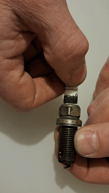

<VEB> Опубликовано 10 мая, 2011 Автор Поделиться Опубликовано 10 мая, 2011 О, попалась на глаза, эта моя прошлогодняя неоконченая тема, а вопрос давно решился, оказывается дело было не в бобине а м..ак сидел в кабине, во всём оказалась виновата эта свеча 2го цилиндра(на фото). Эти свечи прошли более 50 тыщ км. и я их решил поменять, выкручиваю свечу из второго от КПП цилиндра, а её изолятор вместе с центральным электродом свободно прокручивается в корпусе-гайке свечи и если его продольно туда-сюда подёргать, то свеча издавала характерный цокот и када поршень идёт на сжатие изолятор щёлкал вверх, поршень вниз на всасывание-изолятор тоже опускался на 1мм вниз, думал что это стучит гидрик или клапан, оказалось свеча цокала. Заменил свечи и усё стало нормально, вот так бывает...:greeting: Не хочу Не могу Не смирился, Я в душе все границы сотру Я в Советском Союзе родился И в Советском Союзе помру. Ссылка на комментарий

<VEB> Опубликовано 11 мая, 2011 Автор Поделиться Опубликовано 11 мая, 2011 Ага, не понЯл переведи так на самом деле и было, хотел уж головку блока сымать, для подробного анализа вопроса. Оказалось свеча стучит. Не хочу Не могу Не смирился, Я в душе все границы сотру Я в Советском Союзе родился И в Советском Союзе помру. Ссылка на комментарий
Пегас Опубликовано 11 мая, 2011 Поделиться Опубликовано 11 мая, 2011 Да я про свечу говорю. Реально впервые слышу про такое, хотя первый свой личный авто купил в 1984 году. Чего только не бывает... Ситроголик хронический Ссылка на комментарий
zahhar13 Опубликовано 29 февраля, 2012 Поделиться Опубликовано 29 февраля, 2012 (изменено) О, попалась на глаза, эта моя прошлогодняя неоконченая тема, а вопрос давно решился, оказывается дело было не в бобине а м..ак сидел в кабине, во всём оказалась виновата эта свеча 2го цилиндра(на фото). Эти свечи прошли более 50 тыщ км. и я их решил поменять, выкручиваю свечу из второго от КПП цилиндра, а её изолятор вместе с центральным электродом свободно прокручивается в корпусе-гайке свечи и если его продольно туда-сюда подёргать, то свеча издавала характерный цокот и када поршень идёт на сжатие изолятор щёлкал вверх, поршень вниз на всасывание-изолятор тоже опускался на 1мм вниз, думал что это стучит гидрик или клапан, оказалось свеча цокала. Заменил свечи и усё стало нормально, вот так бывает...:greeting: Вот и у меня такая беда со свечой.Цокала очень сильно. Это одна свеча Изменено 29 февраля, 2012 пользователем zahhar13 Ссылка на комментарий

D-S Опубликовано 24 декабря, 2025 Поделиться Опубликовано 24 декабря, 2025 Какое счастье, что увидел этот пост! А я ведь уже голову скидывать собрался usatik33 1 Ссылка на комментарий
