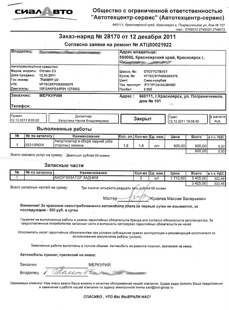

42Odin Опубликовано 12 декабря, 2011 Поделиться Опубликовано 12 декабря, 2011 (изменено) После ЧЕТЫРЁХ обращений к ОД, одного отзыва на официальном сайте Citroёn.ru, нескольких звонков директору сервиса ОД нам поменяли оба задних амортизатора. Обращаю ваше внимание на то, что в сервисе при обращении вам следует требовать свой экземпляр бланка "Заявка на работы" с вашим автографом. Иначе вам будет непросто доказать, что вы обращались к ОД. Вот копия заказ наряда. Пока стуков не услышал. Будем тестировать. Сервисмен настаивал, что мы сами стукнули стойку на ямке, что бред, т.к. стук проявился на второй неделе эксплуатации. Машина эксплуатируется только в городе и не могла никуда "влететь". Общение с ОД вводит в ступор. Замена по гарантии. Изменено 12 декабря, 2011 пользователем 42Odin Ссылка на комментарий
van_helsing Опубликовано 13 декабря, 2011 Поделиться Опубликовано 13 декабря, 2011 так что же это получается, у всех бракованные стойки? C3 1.4 VTi 95 РКПП + Zenith Ссылка на комментарий
42Odin Опубликовано 13 декабря, 2011 Поделиться Опубликовано 13 декабря, 2011 Мне сложно судить. Надо покататься ещё немного, что-бы убедиться, что проблема исчезла. От себя могу сказать, что автомобиль не перегружался и не попадал на экстремально опасные участки дорог. Если подтвердится, что проблема в стойках, то тогда это швах. На нашей машине за 2062 км пробега уже 4 обращения в сервис, подробное обращение через форму обратной связи на citroen.ru в разделе контакты/отзывы о работе сервисных центров и... замена термостата, замена пары задних амортизаторов и "непойманная" в течение трёх дней стояния авто в сервисе, ошибка в работе коробки передач. (Это когда после запуска двигателя, жмёшь на "газ", а робот не "втыкает". Ни назад, ни вперёд. А потом SERVICE, Check engine и Engine fault на дисплее. Затем после перезапуска всё стало нормально, но ошибку не нашли, из заявки вычеркнули и объяснили, что это "плавающая" трудно определяемая проблемка, которую не так просто устранить.) Ссылка на комментарий

42Odin Опубликовано 20 декабря, 2011 Поделиться Опубликовано 20 декабря, 2011 2 42Odinну как там тест драйв на новых стойках? как с барабашкой, ушел или остался?Совсем тихо не стало. Т.к. при -20 начали скрипеть двери и прочий пластик в задней части салона, а раздражавший глухой стук в подвеске при проезде неровностей пока не беспокоит. Мне для замены стоек пришлось 4 раза обращаться в сервис и 2 визита сопровождать письмами через представительство Citroёn в Москве. В итоге мне дали понять, что уступают моим просьбам лишь из-за моей писанины в Москву. Мол, шум не является неисправностью, а гарантийному ремонту подлежат именно неисправности, а не эфемерные признаки. Ссылка на комментарий

Weasel Опубликовано 10 января, 2012 Поделиться Опубликовано 10 января, 2012 ОД решил мне сделать к НГ подарок, проявил инициативу и заказал какие-то новые амортизаторы. Пригласили, поменяли.... и теперь у меня машинка тихая-тихая!!!!!!! УРЯ!!!!!!!!! И все равно не признаются, что это был их прокол ))))) Ссылка на комментарий
van_helsing Опубликовано 10 января, 2012 Поделиться Опубликовано 10 января, 2012 т.е. это стойки 100 пудово? значит всем у кого стук к ОД на гарантийную замену стоек? :megashok: C3 1.4 VTi 95 РКПП + Zenith Ссылка на комментарий
Weasel Опубликовано 11 января, 2012 Поделиться Опубликовано 11 января, 2012 van_helsing, похоже на то.... только меняли не на идентичные, а на какие-то другие... техподдержка ситроена в москве в курсе вопроса, рекомендации по заказу и замене стоек поступили от них. Ссылка на комментарий
42Odin Опубликовано 13 января, 2012 Поделиться Опубликовано 13 января, 2012 2 42Odin ну как там у вас со стуком? сколько уже проехали на новых стойках? как машина себя ведет? что со стуком установили? Как я уже сообщал, тот досаждающий стук со стороны подвески пропал, но идеальной тишины нет, теперь слышно побрякивание пластика в дверях и корзины в запаске. А в целом стало намного комфортнее. Ссылка на комментарий
