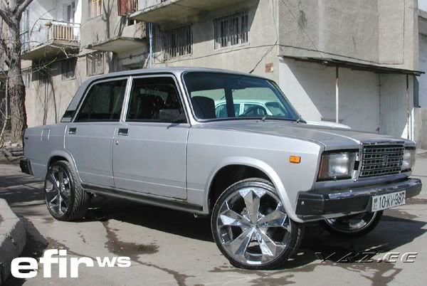

MAU Опубликовано 21 июня, 2006 Поделиться Опубликовано 21 июня, 2006 Во как бывает :D : Ссылка на комментарий
Валентинка Опубликовано 26 июня, 2006 Поделиться Опубликовано 26 июня, 2006 Перебор, явно такое надо ставить не на 7ку :lol: это и есть настоящий zoom zoom Ссылка на комментарий
MAU Опубликовано 26 июня, 2006 Поделиться Опубликовано 26 июня, 2006 Да такие колёса надо ставить на джип американский.... врубать РЭП.... ставит пневмоподвеску, чтобы машина прыгала.... и ехать по Бронксу со скоростью 20 км/ч :twisted: Ссылка на комментарий
