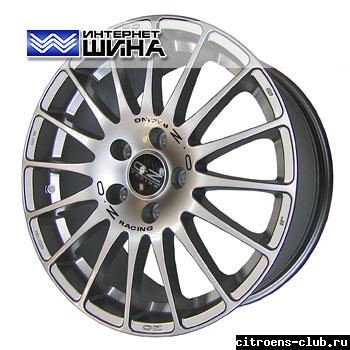

Aleks_48rus Опубликовано 6 апреля, 2013 Поделиться Опубликовано 6 апреля, 2013 Такие я думаю должны на ситре смотреться..... Ссылка на комментарий
Бес Опубликовано 6 апреля, 2013 Поделиться Опубликовано 6 апреля, 2013 Да, наверное. :rolleyes: Природа мудра, и Всевышнего глаз Видит каждый наш шаг на тернистой дороге Наступает момент, когда каждый из нас У последней черты вспоминает о Боге... Ссылка на комментарий
maus75 Опубликовано 6 апреля, 2013 Поделиться Опубликовано 6 апреля, 2013 Такие я думаю должны на ситре смотреться..... Красивы, думаю отлично будет. Ссылка на комментарий
Dimakgb Опубликовано 6 апреля, 2013 Поделиться Опубликовано 6 апреля, 2013 У вас авто какого цвета? А в конфигураре оз не примеряли? И Кстати почем такое счастье? Ссылка на комментарий
Aleks_48rus Опубликовано 7 апреля, 2013 Поделиться Опубликовано 7 апреля, 2013 Купил таки литье. OZ не получилось намутить. Но в итоге приобрел Alutec Poison 16".... Ссылка на комментарий
