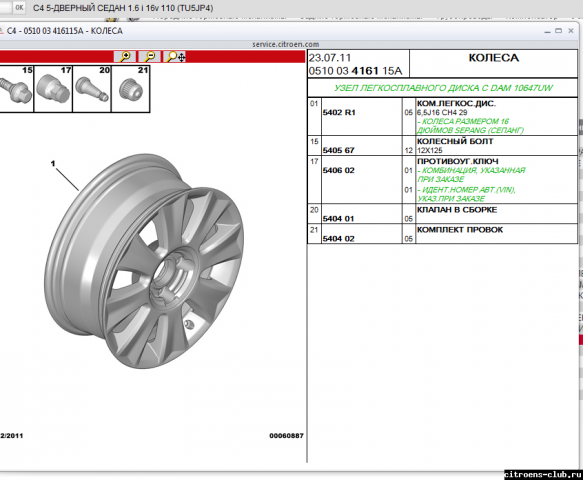

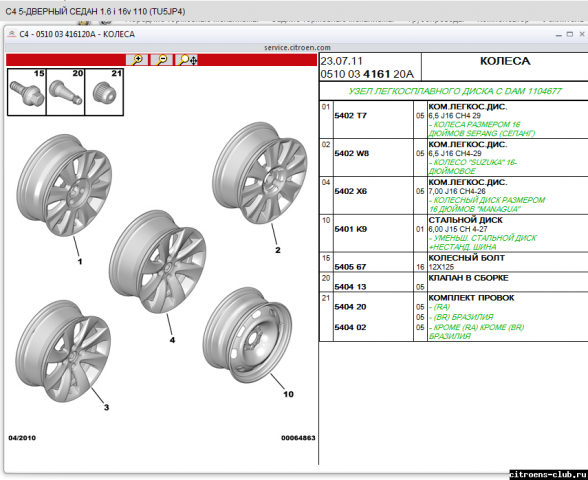

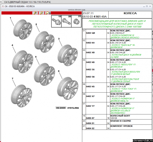

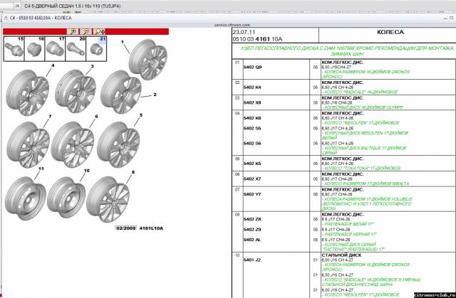

Aleks_48rus Опубликовано 6 августа, 2012 Поделиться Опубликовано 6 августа, 2012 Подскажите какой вылет стоит на родной штамповке с4? Ссылка на комментарий
Dimakgb Опубликовано 6 августа, 2012 Поделиться Опубликовано 6 августа, 2012 ЕТ 27 Aleks_48rus 1 Ссылка на комментарий

Aleks_48rus Опубликовано 27 октября, 2012 Поделиться Опубликовано 27 октября, 2012 (изменено) ... Только честно - почему эта тема не устроила? Да мне не нужны были эти таблицы, че в них смотреть? Я спросил мнения людей. И что значит нестандартная шина, где шпампова? Изменено 27 октября, 2012 пользователем Бес Ссылка на комментарий
Бес Опубликовано 27 октября, 2012 Поделиться Опубликовано 27 октября, 2012 Ну а литье лучше с таким же вылетом брать? Поэтому там я и не стал показывать штамп. Да мне не нужны были эти таблицы, че в них смотреть? Что спрашивал... Ну а литье лучше с таким же вылетом брать? , то и смотреть - ВЫЛЕТ.Или думаешь при установке литья после штампа, подвеска трансформируется и можно ставить литье с вылетом отличным от штампа? Мнение людей ничто по сравнению с мнением конструкторов, что проектировали этот авто. Или последуешь "мнению людей" - "Я от Форда колеса поставил с 52-м вылетом! Смотрится - круть!" ?? P.S. Предупреждение! 6.4 На форуме запрещен оверквотинг. Т.е. если вы отвечаете кому-либо, включая его исходное сообщение (цитируете), то не ленитесь оставлять цитируемой, только ту информацию, которая необходима и удалять из цитаты фотографии. Это позволяет сохранять понятными и читаемыми любые ветки разговоров. Природа мудра, и Всевышнего глаз Видит каждый наш шаг на тернистой дороге Наступает момент, когда каждый из нас У последней черты вспоминает о Боге... Ссылка на комментарий
