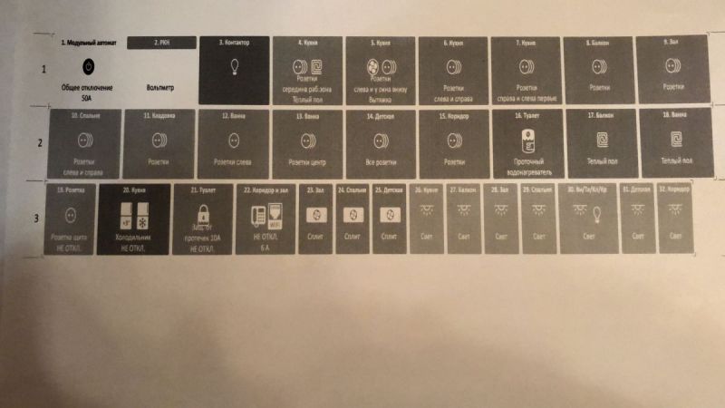

Алeкс Опубликовано 8 сентября, 2020 Поделиться Опубликовано 8 сентября, 2020 10 минут назад, DmIV сказал: шоб було Давай, критикуй! Большие-Дифф, малые-Автоматы Спойлер Пожалуй, тему стройки выделю в отдельную тему) Ссылка на комментарий

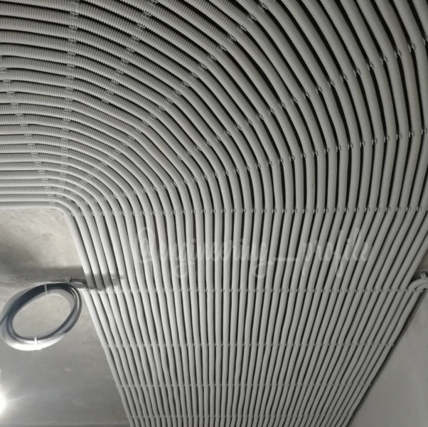

Алeкс Опубликовано 8 сентября, 2020 Поделиться Опубликовано 8 сентября, 2020 Тема уже есть, продолжаем) 12 минут назад, ВПН сказал: дифф или узо Я не электрик, на пальцах не расскажу, поставил дифф, тк меня заверили, что он совмещает в себе и автомат и узо, но есть в нем какая-то заковырка коварная, что лучше ставить узо, чем дифф с точки зрения безопасности электрики, пол года прошло после чтения литературы, я уже и не помню, а дезинформировать не хочу - не мой профиль) 15 минут назад, ВПН сказал: Главное линию в 150 коробок без стыков Спойлер ? 12 минут назад, DmIV сказал: По проекту, которого, как понимаю, даже на оберточной бумаге углем никто не делал Не коттедж, поэтому взял схему квартиры, нарисовал ручкой точки света в каждой комнате, списком количество и место розеток, так же списком наполнение щита. Согласен, что проект решает, но как и в случае с дизайном, по ходу пьесы вносится куча корректировок, так что на финише проект неузнаваем. Ссылка на комментарий

DmIV Опубликовано 8 сентября, 2020 Поделиться Опубликовано 8 сентября, 2020 Верно, можно ставить одно УЗО на группу автоматов, но тогда пострадает селективность. Пример: имеется одно УЗО на два автомата - розеток кухни и бильярдной?. Когда стиральная машина или вытяжка плиты начнут шить на корпус, УЗО, как ему и подобает, отключится и обезопасит жену - но сплит, обеспечивающий микроклимат и успешную кладку шаров мужем, отключится тоже. Алeкс и Бес 1 1 Нужно учиться принимать альтернативную точку зрения, даже, если она в корне не верна (С) Ссылка на комментарий

Алeкс Опубликовано 8 сентября, 2020 Поделиться Опубликовано 8 сентября, 2020 4 минуты назад, DmIV сказал: отключится тоже Во! В этом и залог успеха, отсюда такое количество задействованных модулей, создаешь автономный мир, где розетки не зависят от света, а каждая комната -это отдельное независимое государство, ковыряешься в розетке на кухне с отключенной линией, а дети не отрываются от любимого мультика и жена смотрит свой сериал. По тому же принципу выбирал и сантехнику - наименьшая зависимость потребителей друг от друга, разве что есть магистральная линия, которая прикончит все твои задумки в один заход ? Ссылка на комментарий
LDS Опубликовано 8 сентября, 2020 Поделиться Опубликовано 8 сентября, 2020 1 минуту назад, Алeкс сказал: где розетки не зависят от света, Вообще то и не должны. на розетки - узо, а на свет можно сэкономить и не ставить, если потолки не 2.40 конечно 10 минут назад, DmIV сказал: одно УЗО на два автомата - розеток кухни и бильярдной Объединять тоже по уму надо All we are saying is give peace a chance Ссылка на комментарий

LDS Опубликовано 8 сентября, 2020 Поделиться Опубликовано 8 сентября, 2020 Перебрал слегка, у меня 110 + мансарда. Ну смотри: котёл, хол-к, пмм и духовка, каждый на своём узо, вот уже 4, некоторые из них можно обьединить, но холодильник и котёл на неотключаемой линии, а пмм и духовку я решил развести. Ванная и туалет там 30мА тоже свое. Кухня гостиная детская, спальня, гостевая, коридоры и лестница, внешние розетки и освещение. Свет тоже под узо у меня, объединял так, чтобы на этаже все сразу не вырубилось 2 минуты назад, Алeкс сказал: шлейфую розетки, А ты PE как ведёшь? All we are saying is give peace a chance Ссылка на комментарий
Алeкс Опубликовано 8 сентября, 2020 Поделиться Опубликовано 8 сентября, 2020 13 минут назад, LDS сказал: А ты PE как ведёшь? Как в книжке написано, чтобы не отвалилась земля Спойлер Ссылка на комментарий
DmIV Опубликовано 8 сентября, 2020 Поделиться Опубликовано 8 сентября, 2020 У меня нет котла, и комнат меньше. Неотключаемая нагрузка - одна из розеточных групп. На свет УЗО не нужно, ИМХО. Потому вот так. Потом, наверное, приделаю ещё неотключаемую группу с коммутацией контактором по команде с телефона - надо, в частности, иметь возможность дистанционно включать водонагреватель загодя до приезда, чтобы мыться сразу, а не через полтора часа?. Нужно учиться принимать альтернативную точку зрения, даже, если она в корне не верна (С) Ссылка на комментарий
