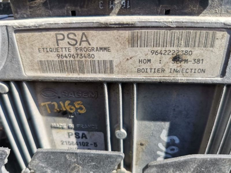

Наташа83 Опубликовано 23 июня, 2020 Поделиться Опубликовано 23 июня, 2020 Такая проблема, не работает один цилиндр в двигателе. Сказали надо менять блок управления двигателем. Где его можно купить? И его еще перепрошивать надо, говорят проблема? Ссылка на комментарий
Ситруа Жомапель Опубликовано 23 июня, 2020 Поделиться Опубликовано 23 июня, 2020 22 минуты назад, Наташа83 сказал: не работает один цилиндр в двигателе Что значит не работает? Нет компрессии, не идёт топливо или нет искры? Другое? Ссылка на комментарий
Наташа83 Опубликовано 23 июня, 2020 Поделиться Опубликовано 23 июня, 2020 1 час назад, Ситруа Жомапель сказал: Что значит не работает? Нет компрессии, не идёт топливо или нет искры? Другое? Нет импульса в цилиндр на форсунку Ссылка на комментарий
Бес Опубликовано 23 июня, 2020 Поделиться Опубликовано 23 июня, 2020 5 часов назад, Наташа83 сказал: Где его можно купить? Тут можно выбрать... Если это действительно он виноват. 5 часов назад, Наташа83 сказал: И его еще перепрошивать надо, говорят проблема? Мдя.... Сагем.... Ну скажем так: возни не мало, но нет ничего не возможного. Тем более надо просто бэкапнуть. Нормальных чиптюнеров искать в городе. Сделают. Природа мудра, и Всевышнего глаз Видит каждый наш шаг на тернистой дороге Наступает момент, когда каждый из нас У последней черты вспоминает о Боге... Ссылка на комментарий
A20C Опубликовано 28 июня, 2020 Поделиться Опубликовано 28 июня, 2020 В 23.06.2020 в 18:53, Наташа83 сказал: не работает один цилиндр в двигателе. Сказали надо менять блок управления о, sagem s2000! гадкий блок, залитый розовой резиной внутри. Ломаются они от того, что на С3 теряют кожух акб и водичка постепенно добирается до внутренностей блока и делает своё дело. За ремонт такого блока мало кто берётся да и хлопотно резину отковыривать. Я такие чинил пару раз, но дешевле сразу купить бэушный блок. Память в нём (в которой данные BSI - читай ключи) в виде отдельной микросхемы, её можно передуть и всё, можно ехать. Сделать это может любой пряморукий человек с паяльной станцией (ремонт сотовых например). Идём дальше. Судя по маркировке, блок от машины с автоматом. Дак вот, именно такой блок стоит дороже всего, достаточно прошерстить авито и подобные сайты чтобы убедиться в этом, вот первая обьява https://www.avito.ru/sankt-peterburg/zapchasti_i_aksessuary/blok_upravleniya_dvigatelem_citroen_c3_9649673480_745148362 Бес 1 Ссылка на комментарий
A20C Опубликовано 28 июня, 2020 Поделиться Опубликовано 28 июня, 2020 На машины с мкпп ставился блок S2PM380, на АКПП S2PM381, на РКПП - S2PM385. Все эти блоки отличаются прошивкой, но абсолютно одинаковы электрически, об этом и свидетельствует номер 9642222380. По нему и нужно искать например тут: https://www.ebay.com. Ну а дальше, с двумя блоками в руках - к грамотным людЯм. Да, дешевле всех S2pm-380, его и надо брать. В марте покупал из Испании за 3тыщи. Бес 1 Ссылка на комментарий

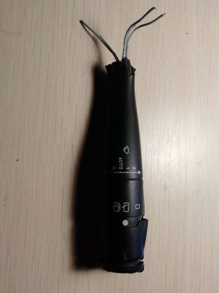

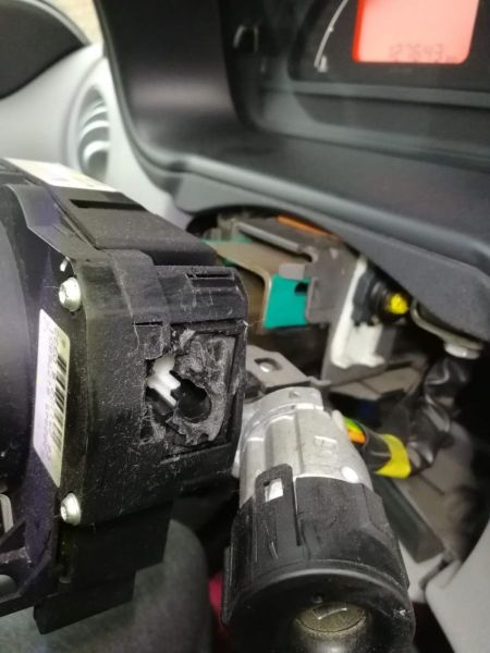

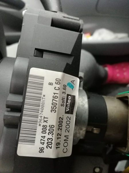

Наташа83 Опубликовано 14 декабря, 2020 Поделиться Опубликовано 14 декабря, 2020 Здравствуйте. Такой вопрос. Отломали рычаг включения дворников. Можно ли ее поменять отдельно или нужно покупать блок подрулевых переключателей Citroen C3 целиком? Если можно отдельно заменить, то как эту деталь найти? Артикул или название? Спасибо Ссылка на комментарий
A20C Опубликовано 14 декабря, 2020 Поделиться Опубликовано 14 декабря, 2020 менять целиком, покупать на разборе. стоит недорого. ключевой номер 96474008xt https://yandex.ru/search/?text=96474008xt&clid=2270455&banerid=6301000000%3A5e8f5926a839df0025b480d6&win=432&&lr=20720 Наташа83 и Бес 2 Ссылка на комментарий
Princ71 Опубликовано 16 декабря, 2020 Поделиться Опубликовано 16 декабря, 2020 Можно поменять только переключатель, работы на 15 минут! Ищите на разборе только переключатель! На пыже 107 такой же стоит, С2,С3, прюли...! Наташа83 1 Ссылка на комментарий
Princ71 Опубликовано 16 декабря, 2020 Поделиться Опубликовано 16 декабря, 2020 http://kix-bar.ru/remont-sitroen/kak-razobrat-podrulevoy-pereklyuchatel-sitroen.html Наташа83 1 Ссылка на комментарий
Наташа83 Опубликовано 17 декабря, 2020 Поделиться Опубликовано 17 декабря, 2020 В 16.12.2020 в 21:18, Princ71 сказал: Можно поменять только переключатель, работы на 15 минут! Ищите на разборе только переключатель! На пыже 107 такой же стоит, С2,С3, прюли...! Дело в том, что переключатель фар в интернете вижу, есть такое и продается отдельно. А вот переключатель дворников нет. Я поняла, что менять тогда только весь блок этот. Или я не могу найти его. Ссылка на комментарий
