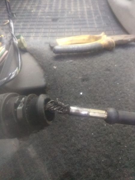

Personal_Doc Опубликовано 16 июля, 2021 Поделиться Опубликовано 16 июля, 2021 Доброго времени суток всем! Переломился трос в месте крепления к кулисе. Есть ли смысл подрезать и запрессовать его обратно? Ссылка на комментарий
Олегович Опубликовано 17 июля, 2021 Поделиться Опубликовано 17 июля, 2021 Нет смысла, на эту же длину надо будет укорачивать рубашку (иначе регулировки не хватит и будет проблема с переключением передач), укоротив весь трос получится , что трос держит коробку, пойдет вибрация на кузов,.... usatik33, Бес и Personal_Doc 2 1 XP 2008г.в.; TU5JP4; ручная КПП. ЮВАО Ссылка на комментарий
Personal_Doc Опубликовано 18 июля, 2021 Поделиться Опубликовано 18 июля, 2021 Понял,спасибо. Ещё предлагают весь этот отрезок закрыть в трубку,типа тормозной,из металла. Сегодня снимаю всё и уже настраиваюсь на заказ оригинала,ибо б/у в наших краях не водятся. Ссылка на комментарий

Personal_Doc Опубликовано 25 июля, 2021 Поделиться Опубликовано 25 июля, 2021 Заменил на новый оригинал за 9т.р. из екзиста, в Иванове б/у предложили за 7.Аналоги не сильно дешевле. Снять труднее,чем поставить: 2 часа против 30 минут с перекурами. Новый сразу защелкнул по длине старых наконечников,регулировка не понадобилась, переключаются двумя пальцами. Только не забудьте гайки на 10 снизу отмочить предварительно. Хватило домкрата и двух подставок под передние колёса,защиту неудобно приворачивать. Всем ровных дорог! Олегович 1 Ссылка на комментарий
