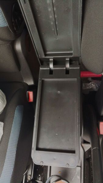

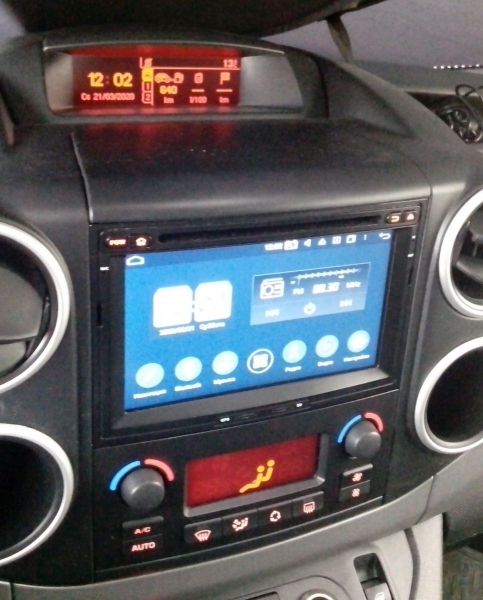

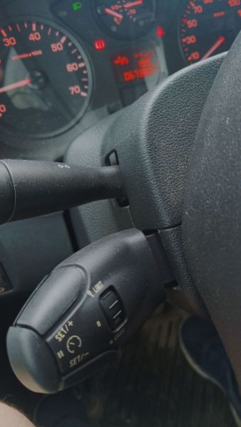

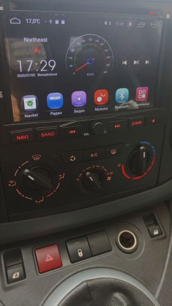

Altarasov79 Опубликовано 4 июля, 2020 Поделиться Опубликовано 4 июля, 2020 Решил собрать мои усовершенствования с Aliexpress, проверенные, лично опробованные на шкуре своего бегемота b9 2011 год, XTR. 1. Магнитола на андроиде с canbus, 4 ядра, 2 Gb оперативы, 16 встроенной, GPS, DVD, громкая связь, 2 usb + 2 слота для microSD поддерживает подрулевое управление, показывает открытие дверей, парктроник итд, удачно приобрел в распродажу с купонами и скидками за 210 у.е., встает как родная, без колхоза (только отрезать перегородку между двумя отсеками DIN) Чтобы управлять настройками на штатном экране бортового компьютера сверху нужно выставить в настройках инфо автомобиля Car type - 3008 with screen - и список неактивных настроек поменяется на сенсорную панель с кнопками, при помощи которых можно изменять настройки, доступные только на штатном экране. Вот ссылка - http://ali.pub/4vt3xr 2. Подлокотник - бокс, с несколькими отсеками и USB - когда увидел по чем французы продают оригинальный, решил взять такой - http://ali.pub/4vt7f6 3. Ручка круиз-контроля, 2 режима - КК и ограничитель скорости, использую только КК, для ограничителя нужна педаль с кнопкой кикдауна, да и не особо он нужен в отличие от КК, цена более чем приемлимая, на Ютюбе есть видео с установкой, нужна еще программная активация http://ali.pub/4vt7ow 4. Чтобы прописать в системе круиз-контроль (см выше) можно обратится к автоэлектрикам, или ОД, а можно приобрести за разумную цену китайский модуль Lexia3, если не пугает возня с компьютером, виртуальной машиной итд, инструкций и софта на рутрекере и ютубе хватает. Сразу хочу сказать, почитав множество информации о том, что чем новее софт тем больше может быть проблем, сперва решил поставить версию diagbox 7.02, постарее, однако с ее помощью смог прописать КК только в BSU, в двигателе пункт был виден, но строчка Present (Присутствует) была закрашена серым, и не хотела выставляться, в итоге попробовал через достаточно свежий diagbox 7.85, и все получилось, у модуля и программы куча возможностей для диагностики, настройки, сброса ошибок итд, качеством и возможностями он почти не отличается от оригинального, который стоит в несколько раз дороже, Вот и ссылка http://ali.pub/4vt7ym P.S. На всякий случай переключал язык в программе на английский, так как бортовой компьютер на моем бегемоте не поддерживает русский, о возможных конфликтах тоже прочитал, пока перелопачивал инфу, все получилось без проблем P.P.S. Все манипуляции с диагностическим модулем на свой страх и риск. Спойлер Спойлер Спойлер Бес, Олегович и mms-spb 3 Ссылка на комментарий

Altarasov79 Опубликовано 5 июля, 2020 Поделиться Опубликовано 5 июля, 2020 Нашел фото на телефоне, сделанные непосредственно после установки, только ручку круиза как-то не додумался фотографировать) Потом могу сделать свежие фото специально, сейчас там дождь не пойду, к тому же еще лежит камера заднего вида, тоже с Али, до нее пока руки не дошли, когда установлю и проверю, обязательно опубликую отчет Ссылка на комментарий

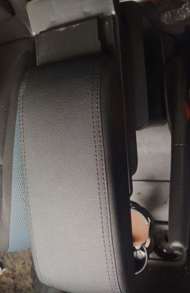

Дмитрий Ю. Опубликовано 5 июля, 2020 Поделиться Опубликовано 5 июля, 2020 На подлокотник руку класть удобно? Как по высоте? Дизель Ссылка на комментарий
Altarasov79 Опубликовано 5 июля, 2020 Поделиться Опубликовано 5 июля, 2020 При моем росте 182 чуть низковат, но при установке не пришлось демонтировать штатный подлокотник со стороны водителя, только пассажирский, я его больше как столик и бокс с USB использую, плюс его еще можно вперед выдвигать (видно на фото). Сфотографировал все еще раз +ручку КК, довольно аккуратно удалось вырезать отверстие под нее Спойлер Спойлер Спойлер Спойлер Бес, sergtavr и maus75 3 Ссылка на комментарий
Дмитрий Ю. Опубликовано 8 июля, 2020 Поделиться Опубликовано 8 июля, 2020 Благодарю за ответ. Рост такой же. Жаль, что приходится снимать именно пассажирский, ибо на него гораздо удобнее класть руку, чем на водительский. И с учётом того, что именно как подлокотник этот бокс использовать не получится, покупать его не вижу смысла, к сожалению. Ещё раз спасибо за разъяснение. Дизель Ссылка на комментарий
vec1971 Опубликовано 15 июля, 2020 Поделиться Опубликовано 15 июля, 2020 В 04.07.2020 в 23:32, Altarasov79 сказал: Магнитола на андроиде с canbus, 4 ядра, 2 Gb оперативы, 16 встроенной, GPS, DVD, громкая связь, 2 usb + 2 слота для microSD поддерживает подрулевое управление, показывает открытие дверей, парктроник итд, Магнитола не глючит, как звук в ней, настройки все показывает, как со штатной , я имею ввиду? Ссылка на комментарий
Altarasov79 Опубликовано 15 июля, 2020 Поделиться Опубликовано 15 июля, 2020 Звук отличный, глюков не больше, чем в любом устройстве на Андроиде, в зависимости от того, что туда наустанавливаешь, насчёт настроек я писал, там по умолчанию они недоступны, надо выбрать тип машины 3008 with screen, тогда появляются на экране большие сенсорные кнопки и с их помощью можно ползать в настройках, как со штатной. vec1971 и Бес 2 Ссылка на комментарий

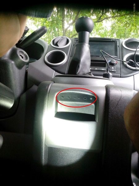

wlad511 Опубликовано 26 июля, 2020 Поделиться Опубликовано 26 июля, 2020 Выбрал, купил, установил 2-din медиа-устройство китайского производства на ОС андроид. https://aliexpress.ru/item/32968273338.html Процессор PX5,Cortex-A53,8 Core 64-bit OS Android 9.0 4GB оперативной памяти 64GB энергонезависимой памяти DSP , усилитель TDA7851, радио TEF6686, Bluetooth: 5.0, WiFi, GPS. Возможность подключения по USB контроллера давления в шинах TPMS (только от производителя). Возможность установки вместо штатного Bluetooth, модуль parrot Bluetooth FC6000 (при заказе). Возможность подключения по Bluetooth (или по WIFI, или по USB) контроллера OBD2 типа ELM327. Есть еще возможность подключать цифровое радио (на территории России кажется не поддерживается), и цифровое телевиденье, но эти дополнения меня не интересовали. Тема по этому устройству на форуме 4pda - http://4pda.ru/forum/index.php?showtopic=928321 В китайском устройстве режим управления бортовым компьютером оказался не работоспособным. Чтобы при отключении штатной "магнитолы" RD45 не потерялась возможность управления БК, плата от нее была подключена параллельно новому китайскому ГУ. Кнопки управления БК выведены над карманчиком тумбы рычага переключения скоростей. Полное описание процесса в бортжурнале на драйве: 1 часть https://www.drive2.ru/l/565743538663326070/ 2 часть https://www.drive2.ru/l/565754258901697461/ или в файле; https://yadi.sk/i/hYqd_i5QqlAoFQ В итоге получилось так: serg и vec1971 1 1 Ссылка на комментарий

vec1971 Опубликовано 27 июля, 2020 Поделиться Опубликовано 27 июля, 2020 Я в шоке, заплатив такие деньги получить не полноценный апарат. Возможно ты не правильно выбрал настройки, должно всё работать, ты какой автомобиль выбрал в настройках? Ссылка на комментарий
Altarasov79 Опубликовано 28 июля, 2020 Поделиться Опубликовано 28 июля, 2020 22 часа назад, vec1971 сказал: Я в шоке, заплатив такие деньги получить не полноценный апарат. Возможно ты не правильно выбрал настройки, должно всё работать, ты какой автомобиль выбрал в настройках? Согласен, например мой вариант и дешевле на 100 у.е., и проблем с управлением не было, а по функционалу почти не уступает - процессор чуть послабее, и памяти поменьше, но для автомобильных нужд хватает за глаза. vec1971 1 Ссылка на комментарий

wlad511 Опубликовано 19 марта, 2021 Поделиться Опубликовано 19 марта, 2021 Или вывести (удлинить) в удобное место кнопки управления БК из штатной магнитолы RD4/RD45, как показано во второй части описания https://www.drive2.ru/l/565754258901697461/ Отключить часы в БК проблематично, только весь экран. Бес 1 Ссылка на комментарий
