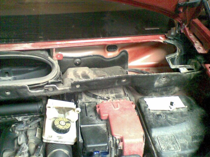

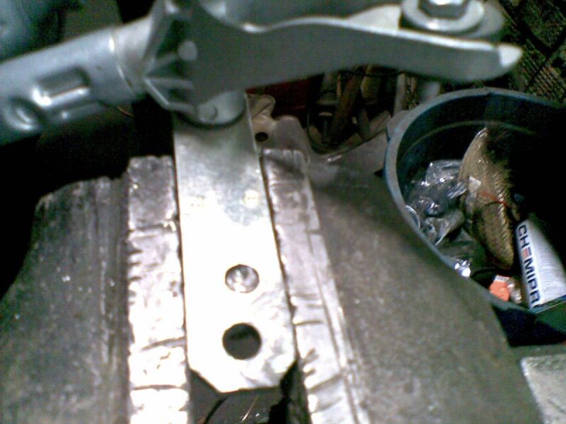

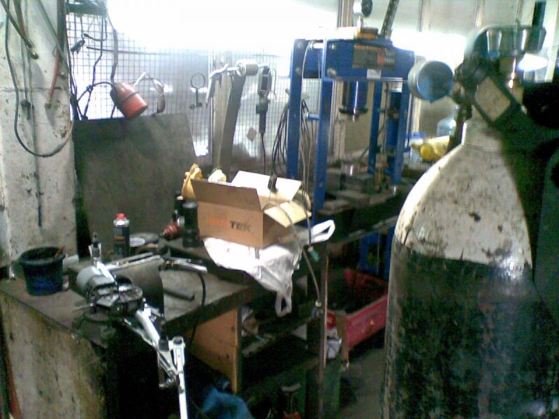

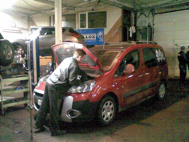

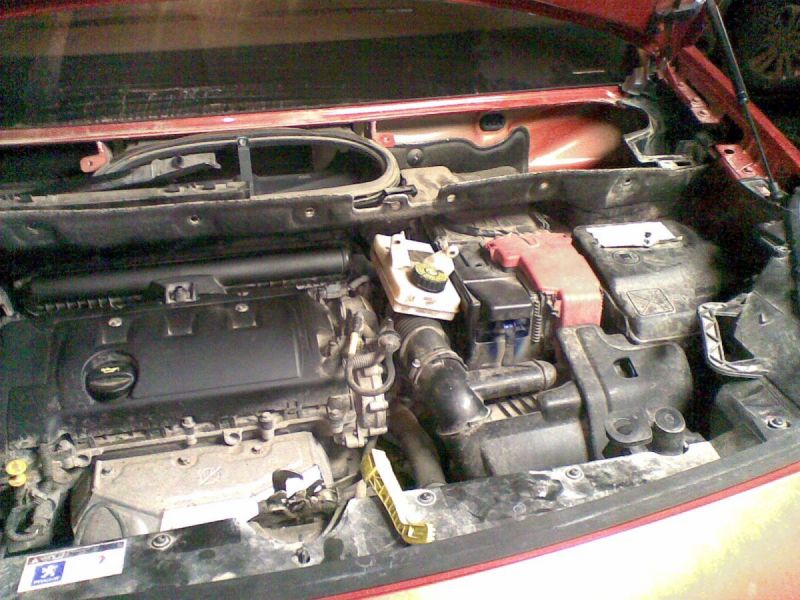

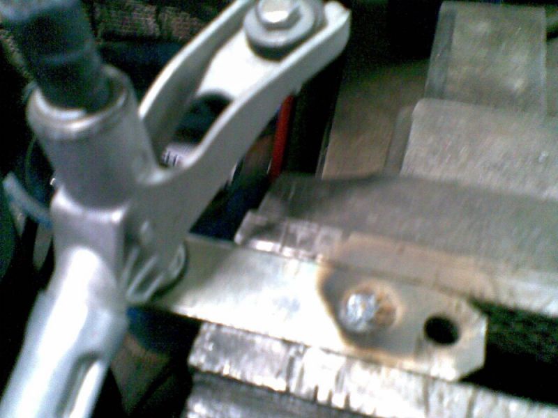

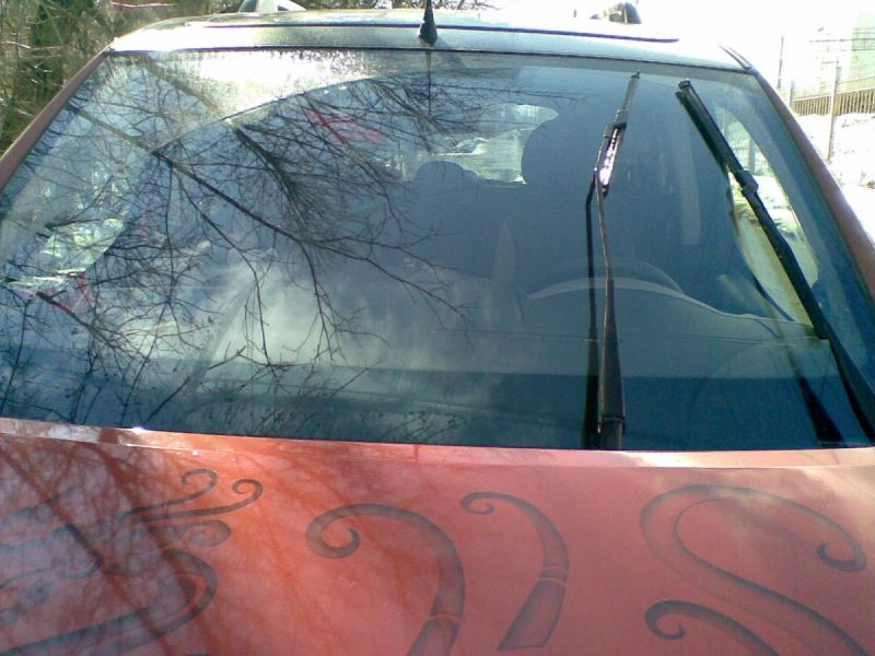

GLenn Опубликовано 23 марта, 2019 Поделиться Опубликовано 23 марта, 2019 Сделал и я (мне сделали) доработку работы дворников (избавление от "сопли" остающейся от пассажирского дворника), как это реализовали другие. Довольно таки с трудом нашел, где мне сделают аналогично. Официалы отказались, клубные сервисмены тоже отказались. Тогда поехал по точкам своего города. Удивительно, но и гаражники отказываются. Только в трех местах согласились и всё фирмочки, какая поменьше, какая побольше. Выбрал ту, которая раньше на Пежо специализировалась и где после того, как я показал фото, как мне надо переделать трапецию сразу дали добро. Надо таки демонтировать бачок с тормозной жидкостью и извлекать клипсы шумоизоляции моторного щита. Если для снятия жабо это действительно не обязательно, то вот для дальнейшего снятия трапеции необходимо. Дальше, срезав заклепку у шаровой бобышки, выбили её и рассверлив существующее соседнее отверстие (видимо какое-то технологическое), запрессовали туда. Затем зафиксировали, заварив на сварочном автомате. Результат - пассажирский дворник теперь заходит глубоко в зону водительского, который затем смахивает всё (и своё и чужое) вниз. Wizman, Серж 33, alexansh101 и 3 других 6 Ссылка на комментарий
Бес Опубликовано 23 марта, 2019 Поделиться Опубликовано 23 марта, 2019 Крутяяяяк! ? Природа мудра, и Всевышнего глаз Видит каждый наш шаг на тернистой дороге Наступает момент, когда каждый из нас У последней черты вспоминает о Боге... Ссылка на комментарий
GLenn Опубликовано 23 марта, 2019 Поделиться Опубликовано 23 марта, 2019 Мне кажется дело в пружине, притягиваюшей дворник к стеклу. Ослабла. Ссылка на комментарий
GLenn Опубликовано 23 марта, 2019 Поделиться Опубликовано 23 марта, 2019 Так. Отклоняться может только сама резинка в силу своих резинистых свойств. А сам поводок держит и должен держать резинку строго перпендикулярно. Wizman и Ranory 2 Ссылка на комментарий

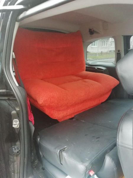

alexansh101 Опубликовано 31 октября, 2019 Поделиться Опубликовано 31 октября, 2019 15 часов назад, afanyr сказал: А я себе семиместный Берлинго с ВИП креслами сделал. А я летом трон инсталлировал в багажник ) Серж 33, Дмитрий Ю. и Бес 3 Ссылка на комментарий

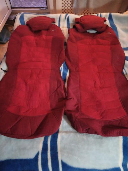

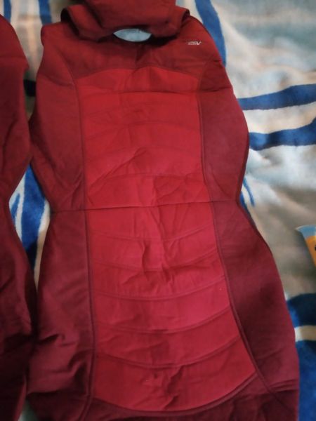

alexansh101 Опубликовано 17 декабря, 2019 Поделиться Опубликовано 17 декабря, 2019 Всем, привет! Не уверен, что пишу в правильную тему, но все же... В общем, как то непродолжительное время передние сидушки были защищены майками-чехлами. Позже весь салон обул в эко-кожу. Короче, может надо кому. Состояние "как новые". Комплект: чехлы на передние сиденья, два подголовника, все крючки-резинки. Пишите в личку. Ссылка на комментарий
