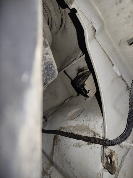

Mandarin Опубликовано 3 января, 2022 Поделиться Опубликовано 3 января, 2022 Всем здравствуйте я нашёл эту находку Слева под защитой крыла справа от стойки 9681986380 Ссылка на комментарий
Southdot Опубликовано 3 января, 2022 Поделиться Опубликовано 3 января, 2022 @Mandarin Справа тоже есть, слив дренажа с жабо дворников.,короче вода с лобового сливается туда , если они забиты, то вода радостно журча валит в салон. Бес 1 Ссылка на комментарий
