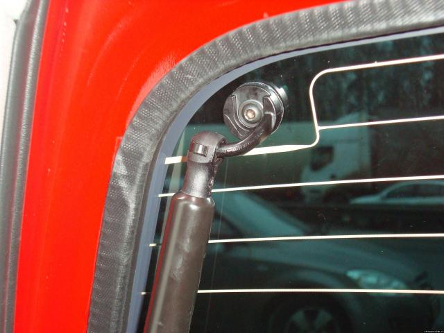

павлек Опубликовано 7 декабря, 2012 Поделиться Опубликовано 7 декабря, 2012 Что стало Надолго.. "стало"? Не интересовался,Flig? Ссылка на комментарий
Flig Опубликовано 7 декабря, 2012 Поделиться Опубликовано 7 декабря, 2012 Flig сказал: Что стало Надолго.. "стало"? Не интересовался,Flig? Ответ однозначный - как повезет. к сожалению. mms-spb 1 Ссылка на комментарий
павлек Опубликовано 7 декабря, 2012 Поделиться Опубликовано 7 декабря, 2012 Ответ однозначный - как повезет. к сожалению. А ведь это опция ("откр. заднее окно") более коварная чем "кож. руль". В смысле,это "удобство",наверняка,больше заказывали. Ссылка на комментарий
Flig Опубликовано 7 декабря, 2012 Поделиться Опубликовано 7 декабря, 2012 Если не доглядеть и открыть стекло при такой петле, может треснуть головка ам-ра!!! И тогда ОД говорит - мех. повреждение (а это не гарантийный случай!!!) Ссылка на комментарий

rybak Опубликовано 19 декабря, 2012 Поделиться Опубликовано 19 декабря, 2012 Был сегодня у ОД по следующим вопросам: - гремит передняя подвеска - аморт заднего стекла - долго греется Оставлял Бегеота на день. Вечером забрал с следующими вердиктами: - протянули, все нормально. Как на ВАЗах- "протянули", но стуки действительно пропали. Значит хорошо. - аморт признали гарантийным случаем, ждем з/ч. Тоже хорошо. - а вот по прогреву дали какую то мутную писанину, что все нормально (кто бы сомневался). Естественно будет нормально, если пол-дня молотить в теплом боксе (судя по остатку топлива). В общем вот так. Вот пошлешь кого нибудь сгоряча,а потом переживаешь...дошел...не дошел... Ссылка на комментарий
