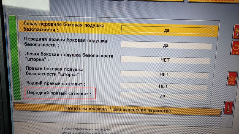

Mardeval Опубликовано 13 марта, 2021 Поделиться Опубликовано 13 марта, 2021 @Олегович В 10.03.2021 в 10:02, Олегович сказал: Нет. датчик удара там один, в блоке управления подушками. Это подушка в спинке переднего сидения или пиропатрон преднатяжителя ремня безопасности Подушка в спинке - это другое (на фото выше видно две первых позиции). А если это пиропатрон преднатяжителя, то почему называется передний правый сателлит и задний правый сателлит? А где тогда левый? Олегович 1 Ссылка на комментарий
Олегович Опубликовано 16 марта, 2021 Поделиться Опубликовано 16 марта, 2021 Русификайия лексии может быть с ошибкой. В 13.03.2021 в 10:31, Mardeval сказал: Подушка в спинке - это другое (на фото выше видно две первых позиции) А где тогда фронтальные подушки водителя и переднего пассажира? XP 2008г.в.; TU5JP4; ручная КПП. ЮВАО Ссылка на комментарий
Mardeval Опубликовано 16 марта, 2021 Поделиться Опубликовано 16 марта, 2021 8 часов назад, Олегович сказал: Русификайия лексии может быть с ошибкой. А где тогда фронтальные подушки водителя и переднего пассажира? На фото второй экран. Фронтальные подушки были на первом экране (я его не сфоткал) Олегович 1 Ссылка на комментарий

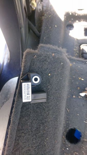

Yuriy R. Опубликовано 27 марта, 2021 Поделиться Опубликовано 27 марта, 2021 Приветствую всех, Тоже столкнулся с проблемой подушек на ксаре пикассо 2005 гв. Но ошибки выскакивают по сателитам. Сначало выскочила ошибка передний правый сателит. Решил до него добраться. После снятия переднего сидения пассажира, открутил с права полы и приподнял, чтобы можно было осмотреть. Этот сателит это по ходу датчик ускорения, прикручен к порогу с внутренней стороны. Все провода в порядке, сам датчик ускорения выглядит тоже хорошо. все собрал. сбросил ошибки, лампа потухла. думаю ну все, НО не тутто было. проехам пару десятков метров лампа опять загорелась. подключил сканер И САМОЕ интересное пишет ошибка уже по левому переднему сателиту. вот сижу и чешу репу. может есть у кого идеи, буду благодарен. Mardeval и Олегович 2 Ссылка на комментарий
