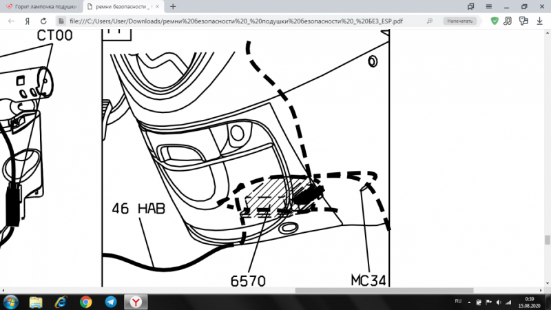

Бес Опубликовано 12 августа, 2020 Поделиться Опубликовано 12 августа, 2020 28 минут назад, jawa888 сказал: VF7CH6FZC38885043 ремни безопасности _ подушки безопасности _ БЕЗ_ESP.pdf ремни безопасности _ подушки безопасности _ НАЛИЧИЕ_ESP.pdf Природа мудра, и Всевышнего глаз Видит каждый наш шаг на тернистой дороге Наступает момент, когда каждый из нас У последней черты вспоминает о Боге... Ссылка на комментарий

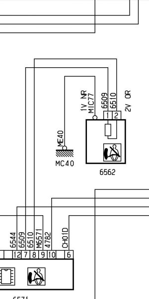

jawa888 Опубликовано 12 августа, 2020 Поделиться Опубликовано 12 августа, 2020 В 09.08.2020 в 22:26, Олегович сказал: Снимай заднюю обшивку сидения (снимается столик, обшивка с карманом сдвигается вниз), отключай провода от самой боковой подушки, проверяй провода на обрыв и короткое. Ещё возможно ослабли контакты в разъёме, достать и поджать мамы. Насколько помню провода частично спрятаны в кембрик. Все звонется, показывает на фишке с двумя проводамм 3ома. Если щупы поставить до фишки на (входе), тоже около 3ом. Citroen Xsara Picasso 1.8i 16V 2001 г EW7J4 или 6FZ Sagem S2000 Ссылка на комментарий

A20C Опубликовано 14 августа, 2020 Поделиться Опубликовано 14 августа, 2020 8 минут назад, jawa888 сказал: слева у ног пассажира Блок подушек находится на центральном туннеле кузова, под ящичком, который внизу торпедо . Олегович 1 Ссылка на комментарий
jawa888 Опубликовано 14 августа, 2020 Поделиться Опубликовано 14 августа, 2020 Наверное это не он. У меня машина до рестайла. Судя по всему за боковые подушки сидений отвечают блоки установлены под средней стойкай. Один с лева, а другой с право. Citroen Xsara Picasso 1.8i 16V 2001 г EW7J4 или 6FZ Sagem S2000 Ссылка на комментарий

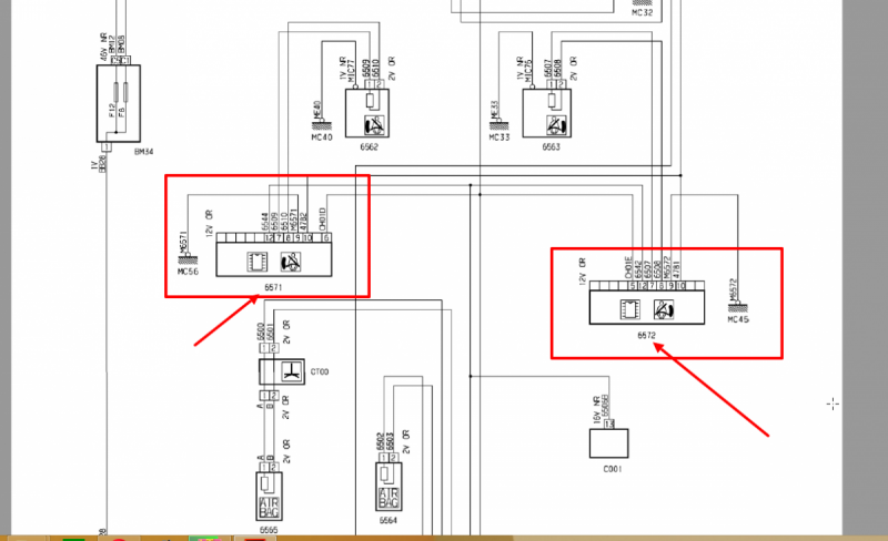

A20C Опубликовано 15 августа, 2020 Поделиться Опубликовано 15 августа, 2020 10 часов назад, jawa888 сказал: блоки установлены под средней Вот от туда и звони. Обрыва быть не должно. 7 и 8 нога на блоке в правой стойке. И больше 3х ом не должно быть. А лучше убери разъём под сиденьем и спаяй провода. Ссылка на комментарий

Олегович Опубликовано 15 августа, 2020 Поделиться Опубликовано 15 августа, 2020 Может не туда *копаем*. По идее блок каждой из подушек связан с ... (), а потом уже от блоков проводка идёт на подушки. Имхо, *мозгу машины* без разницы что неисправно - сама подушка или блок или проводка между блоком и мозгами машины. Надо смотреть что с проводкой от блока до бси или куда там провода наверх уходят. XP 2008г.в.; TU5JP4; ручная КПП. ЮВАО Ссылка на комментарий

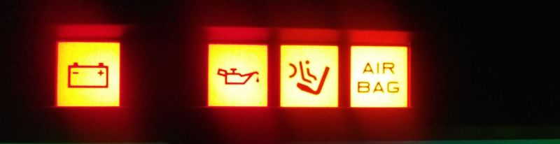

jawa888 Опубликовано 17 августа, 2020 Поделиться Опубликовано 17 августа, 2020 Вообщем до блока под стойкой проблематично до лезть. Надо снимать поссажирское сиденье и часть обшивки пола. Решил оставить до лучших времён и вынул лампочку чтоб глаза не мозолила. Citroen Xsara Picasso 1.8i 16V 2001 г EW7J4 или 6FZ Sagem S2000 Ссылка на комментарий
trmntr Опубликовано 17 августа, 2020 Поделиться Опубликовано 17 августа, 2020 1 час назад, jawa888 сказал: вынул лампочку чтоб глаза на мозолила. а какая(-ие) именно горела(-ли)? Ссылка на комментарий
jawa888 Опубликовано 17 августа, 2020 Поделиться Опубликовано 17 августа, 2020 Человек с подушкой. Citroen Xsara Picasso 1.8i 16V 2001 г EW7J4 или 6FZ Sagem S2000 Ссылка на комментарий
trmntr Опубликовано 18 августа, 2020 Поделиться Опубликовано 18 августа, 2020 Прикольно, у меня нет человека с подушкой, только индикатор отключения передней пассажирской и основной АирБэг Спойлер А основная лампа Аиб Бэг загорается и гаснет потом? Ссылка на комментарий
jawa888 Опубликовано 18 августа, 2020 Поделиться Опубликовано 18 августа, 2020 Да, загорается и гаснет как положено. У меня нет человека с подушкой-может лампочку достал кто? Citroen Xsara Picasso 1.8i 16V 2001 г EW7J4 или 6FZ Sagem S2000 Ссылка на комментарий

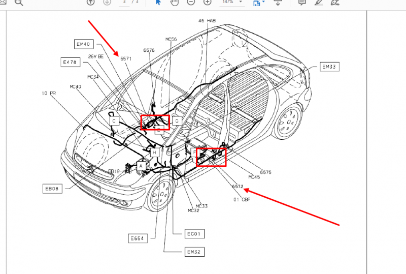

Олегович Опубликовано 18 августа, 2020 Поделиться Опубликовано 18 августа, 2020 12 часов назад, jawa888 сказал: Вообщем до блока под стойкой проблематично долезть. Блок под печкой стоит, сидения снимать не надо, надо снимать или сдвинуть назад бороду торпедо. Там даже можно отодвинув бороду назад легко добраться до двух винтов крепления каждой из боковых панелей к бороде. Усатый33 так делал когда с печкой возился. Для проверки проводки не надо доставать её из под ковра. XP 2008г.в.; TU5JP4; ручная КПП. ЮВАО Ссылка на комментарий

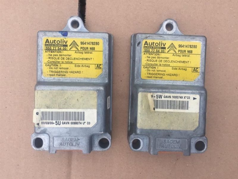

usatik33 Опубликовано 18 августа, 2020 Поделиться Опубликовано 18 августа, 2020 2 часа назад, Олегович сказал: Блок под печкой стоит Это на рестайле. На дорестайле блок под бородой и 2 на боковые подушки, отдельно на каждую. В глаза их не видел, но на схеме они есть. Пол салона в своей не снимал. Олегович и jawa888 2 2000 EW7 1,8 Ссылка на комментарий
usatik33 Опубликовано 18 августа, 2020 Поделиться Опубликовано 18 августа, 2020 Вроде такие. Но вот я так и не понял, по схеме их 2, в каталогах 1. Сколько на самом деле? Кто разбирал пол? ? Спойлер jawa888 1 2000 EW7 1,8 Ссылка на комментарий
jawa888 Опубликовано 18 августа, 2020 Поделиться Опубликовано 18 августа, 2020 Должно быть по идеи два. Citroen Xsara Picasso 1.8i 16V 2001 г EW7J4 или 6FZ Sagem S2000 Ссылка на комментарий
Олегович Опубликовано 18 августа, 2020 Поделиться Опубликовано 18 августа, 2020 тадЫ снимать основания передних сидений и приподымать ковер. XP 2008г.в.; TU5JP4; ручная КПП. ЮВАО Ссылка на комментарий
jawa888 Опубликовано 18 августа, 2020 Поделиться Опубликовано 18 августа, 2020 15 минут назад, Олегович сказал: тадЫ снимать основания передних сидений и приподымать ковер. Не так все просто, вероятней всего надо снимать пассажирское кресло и возможно водительское. И откручивать ковролин, в моем случае шурупы все ржавые на полу. И этот ковролин такое чувство приклеен на пластик. Получается без снятие седушек и откручивание его почти во всех местах врятле палучется снять,ну хотя бы отогнуть. Citroen Xsara Picasso 1.8i 16V 2001 г EW7J4 или 6FZ Sagem S2000 Ссылка на комментарий
usatik33 Опубликовано 18 августа, 2020 Поделиться Опубликовано 18 августа, 2020 У нас нет ковра, в обычном понимании. Есть панели пола, ковер приклеен намертво на толстый пластик. Сняв основания передних сидений, и только обеих, возможно получиться приподнять зад панели и увидеть блок (блоки). Но эта та еще работа ? jawa888 и Олегович 2 2000 EW7 1,8 Ссылка на комментарий
