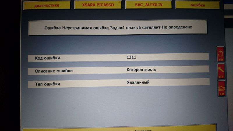

Yuriy R. Опубликовано 23 февраля, 2020 Поделиться Опубликовано 23 февраля, 2020 всех приветствую, не так давно стала гореть лампа airbag, лексия выдает такую ошибку 1211 фото. не понятно что такое сателиты это ремни чтоли. может сталкивался ктото? заранее благодарен Ссылка на комментарий
Олегович Опубликовано 23 февраля, 2020 Поделиться Опубликовано 23 февраля, 2020 Посмотрел в нете расшифровку кода ошибок 1211. 1. Лексия не выдала первую букву ошибки и перевод хромает. 2. По коду OBD - недопустимый сигнал или его отсутствие с датчика ABS заднего правого колеса. XP 2008г.в.; TU5JP4; ручная КПП. ЮВАО Ссылка на комментарий
