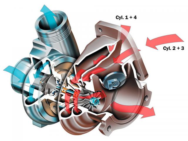

VerSerj Опубликовано 17 февраля, 2012 Поделиться Опубликовано 17 февраля, 2012 Еще картинка. Ссылка на комментарий
emaho Опубликовано 18 февраля, 2012 Поделиться Опубликовано 18 февраля, 2012 (изменено) 2. У вас в турбине стоят либо подшипники скольжения (читай- бронзовые втулки), либо шариковые подшипники безо всякой керамики. Скорее всего, кмк, второе, спецы если что поправят. На картинке, которую я выкладывал, отлично, к слову, все видно, и что вам даст картинка подшипников, не совсем вкурил. Схема эта выложенная как два пальца в лужу, т.к. если основная проблема это снижение температуры масла в подшипниках, то канал охлаждающей жидкости и нужно пускать так, чтобы делать съем температуры в зоне подшипника + чтобы учесть температурное расширение материала корпуса. Тогда никакого вскипания или выграния масла не будет и не будет ничего коксоваться. Саму турбину охлаждать не нужно, т.к. она сразу же начинает остывать сама, как только прекращается выхлоп. И будет остывать, как раз, равномерно. Можно еще поболтать о том, как сделать теплоизоляцию под турбиной, чтобы снизить температуру на подшипниках, поэтому и попросил дать точную схему, если у кого есть. Т.к. я немного но знаком с инженерной школой БМВ изнутри, то у меня нет сомнения в том, что в рамках назначенного ресурса, подшипник не переклинит и масло в нем не закоксуется. А вот уже за пределом назначенного ресурса, скорее всего, как ты и написал, лопатка отломится от прогара или посадочное место разболтается, т.к. турбина имеет консольное крепление на валу. ;) Лично у нас был опыт расчета японской турбины, колесо которой было сделано из неметалла. И фишкой ее как раз было, что она сама не особо то пускала поток тепла на вал и подшипники. А основной нагрев шел от основного выхлопа, который всю улитку и грел, и там система охлаждения работала по заградительному принципу, не давая теплу пройти от стенки улитки дальше в сторону подшипников. Поэтому и нагрева масла изначально, на уровне нагрева а-ля камера сгорания, там не было. И когда движок останавливался, то охлаждение там было нужно лишь чтобы снять остаточное тепло, уровень которого много ниже выхлопа, но достаточно вреден, с точки зрения неравномерности температуры, т.к. масло уже не циркулировало. Нет, ну конечно, никто не может запретить улучшать двигатели БМВ. :girl_angel: Изменено 18 февраля, 2012 пользователем emaho С уважением, Ссылка на комментарий

emaho Опубликовано 18 февраля, 2012 Поделиться Опубликовано 18 февраля, 2012 (изменено) Помогали японцам турбину проектировать? Выходит, что помогали. Про консольное крепление развеселили. :) Ну повеселись, повеселись. :) В классике детмаша рабочие колеса сажали промеж подшипников на валу, что обеспечивало на нем хорошие характеристики по изгибающему моменту, а также условия работы самих подшипников. Для лопаточных машин подшипник в проточную часть уже не всегда поставишь и поэтому их там не ставят и применяют консольную схему крепления рабочего колеса на валу - конец вала, на котором болтается рабочее колесо не имеет опоры на подшипнике. Если внимательно приглядеться к картинке, то можно увидеть, что колесо турбины одевается на вал и крепится с его торца резьбовым соединением. С противоположного конца вала также крепится компрессор. А все благодаря тому, что масса рабочих колес сравнительна мала и их частота на валу тоже мала, что не дает того уровня вибрации, который может разбить посадочное место вала. А все подшипники упрятаны по центру вала - между компрессором и турбиной. Так, кстати, проще и обеспечить их циркуляцией и масла и охлаждающей жидкостью. Сейчас, кстати, на турбонагнетателсях большего размера компрессор с турбиной разделяют на валу. Турбину, фактически, превращают в свободную турбину. К ней же крепят электрогенератор, который питает электромотор, который крутит компрессор по тем законам которые нужны. Плюс еще с генератора перепадает и на основной движок. При этом компрессор уже могут ставить не центробежный, а винтовой на основе шнековой пары. В итоге КПД системы вырастает. Изменено 18 февраля, 2012 пользователем emaho IgorVK 1 С уважением, Ссылка на комментарий
