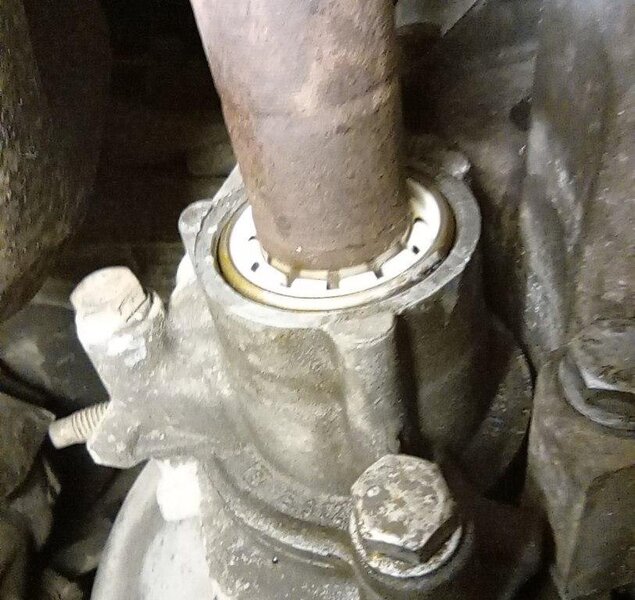

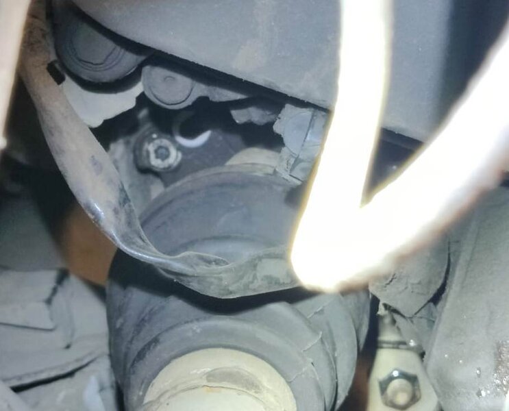

Вот вид из ямы и видна серповидная прижимная планка подшипника и ее нижний болт. А верхний болт не виден, я с трудом как-то нащупал его одним пальцем и как к нему подобраться с инструментом? Может нужно еще что-то снимать?

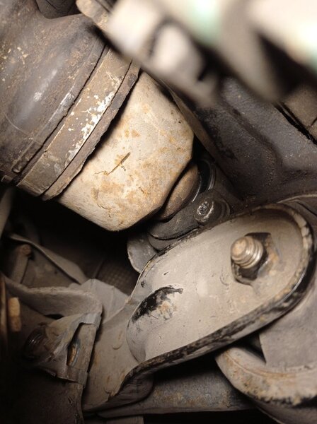

Я понял в чем ошибся. Я подпер подставками правый борт и опустил подвеску кнопкой. В результате подвеска втянулась и перекрыла обзор. Пришлось переставить подпорки под переднюю ось, колеса вывесились и этот верхний болт открылся взору.  Но то, что я увидел это еще один пример пофигизма сервисменов:
Зев серповидной планки оказался правее болта, под который он (зев) должен лечь! :smile8:

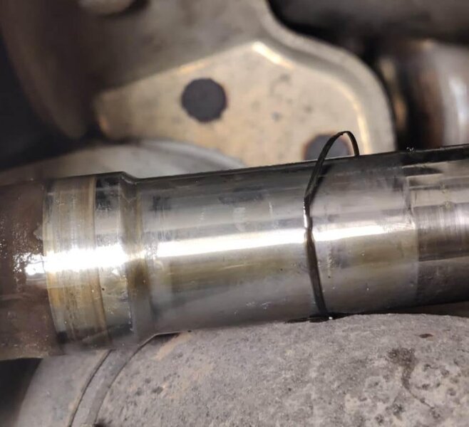

Далее все было несложно. Выдвинул правую полуось -  на ней оказалась нитка-резинка сорванной кромки сальника. Слева на зеркале видны следы старого сальника, проверка там ногтем не почувствовала никакой протертой канавки, о коей вещал местный "инженер" уговаривая меня поменять вместе с сальником и всю полуось в сборе :smile:.

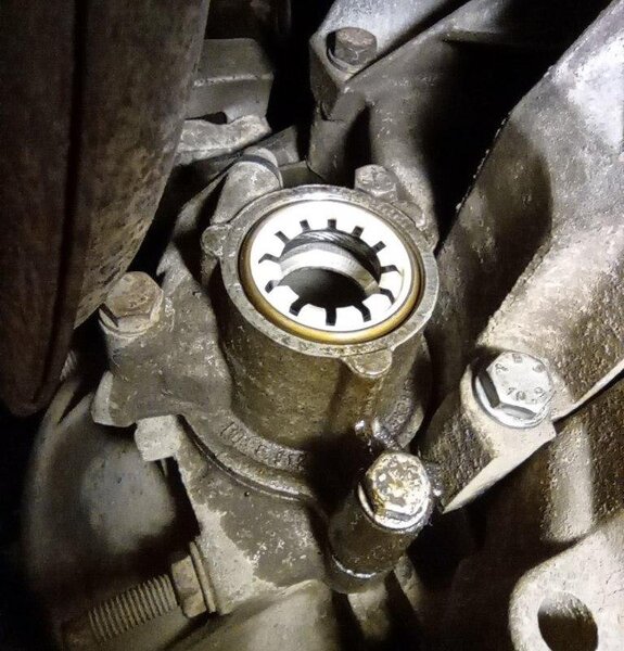

  Далее выковырял старый сальник из коробки и впрессовал новый с предохранительными зубцами:
Зафиксировал пром.подшипник полуоси серповидной планкой как положено и залил слитое масло.
После часовой поездки по городу течи не обнаружено:
