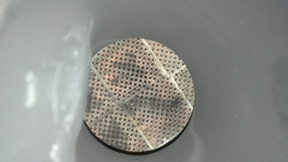

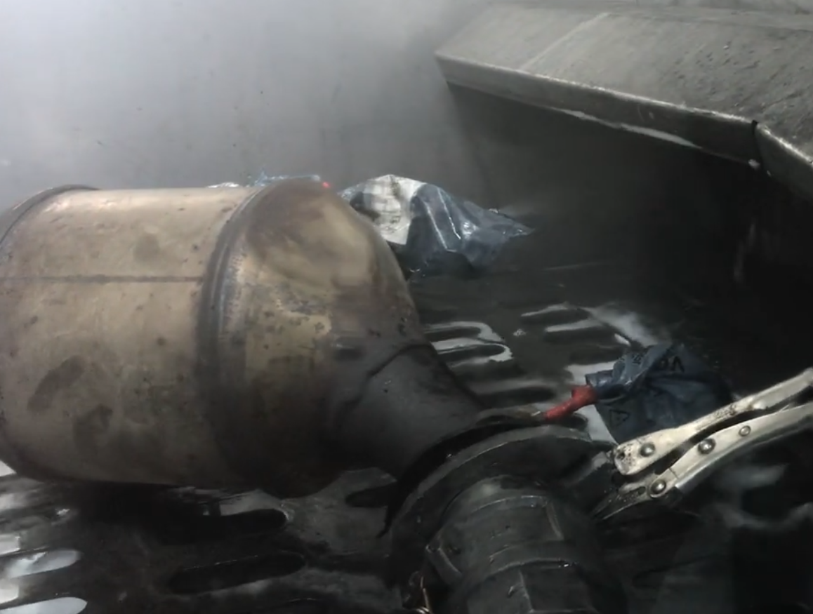

LDS Опубликовано 26 мая, 2025 Поделиться Опубликовано 26 мая, 2025 В 24.05.2025 в 13:12, emusic сказал: У Вас был разъемный корпус? Насколько помню - да, не припомню сварочных работ. Поищу фотки У меня 2л мотор RHJ был. В сборе не нашел. Вот он красавец отмокает Спойлер Судя по всему на рестайле Citroen решил усложнить жизнь своим фанатам и сделал корпус неразборным. emusic 1 All we are saying is give peace a chance Ссылка на комментарий
emusic Опубликовано 26 мая, 2025 Поделиться Опубликовано 26 мая, 2025 @LDS Судя по всему, последние разъемные корпуса были под Euro 4, для них новая половинка с фильтром стоит от 250-300 евро - я б, может, да и не парился с мытьем, а купил бы новый. А у меня уже под Euro 5 - они, судя по всему, все монолитные, и стоят от 500-600 до 1200. LDS 1 Ссылка на комментарий

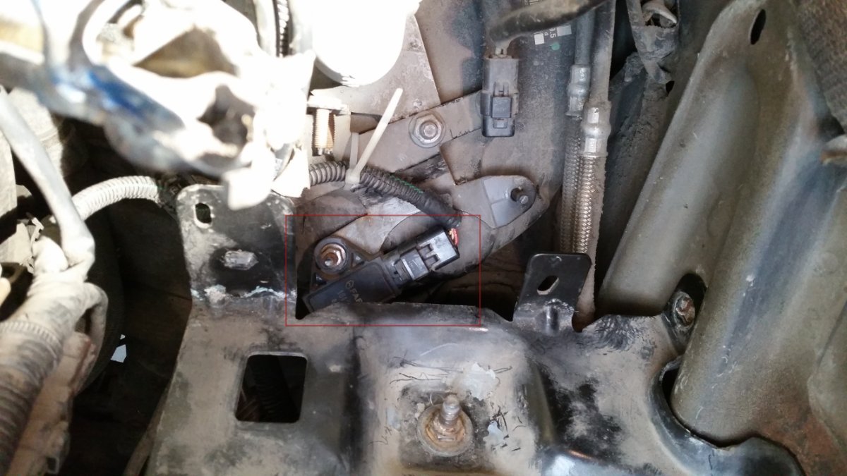

LDS Опубликовано 26 мая, 2025 Поделиться Опубликовано 26 мая, 2025 @Лы́хны Датчик дифдавления вообще под капотом стоит. вот он: Спойлер Единственный раз ошибку по FAP я словил как раз когда этот самый датчик вышел из строя. 29 минут назад, emusic сказал: А у меня уже под Euro 5 да мой еще евро-4 был emusic 1 All we are saying is give peace a chance Ссылка на комментарий
Лы́хны Опубликовано 26 мая, 2025 Поделиться Опубликовано 26 мая, 2025 @LDS По картинке как я понял в центре дыра для датчика температуры трубки верхняя/нижняя для датчика диф давления. С виду складывается впечатление что можно тупо взаимо заменить вопрос лишь в габаритах и местах крепления. Ссылка на комментарий
emusic Опубликовано 26 мая, 2025 Поделиться Опубликовано 26 мая, 2025 21 минуту назад, Лы́хны сказал: в центре дыра для датчика температуры трубки верхняя/нижняя для датчика диф давления Да, точно. 21 минуту назад, Лы́хны сказал: можно тупо взаимо заменить вопрос лишь в габаритах и местах крепления Если б можно было этим заниматься не спеша, пробовать-менять, то не вопрос. Но времени и так отчаянно не хватает, поэтому хотелось бы сделать за раз, отчего и тяну с этим еще с зимы. Ну и возможность, если что-то пойдет не так, куда-то метнуться за деталями/инструментами, сильно ограничена - придется искать, у кого взять машину, ибо такси туда-сюда тут встанет в половину стоимости нового фильтра. :( И того, что может не подойти по параметрам пропускания/преобразования, тоже опасаюсь. Хрен знает, как тут на техосмотре проверяют состав выхлопа - по общим для всех нормам, или по нормам для конкретной модели. Так-то машина в январе прошла техосмотр и после того, как осенью раза три приходилось сбрасывать ошибку критического забития фильтра, и когда стала постоянно регистрироваться ошибка превышения объема прошедшей через фильтр присадки. Но регенерировать он продолжает, и после каждой регенерации разность давлений немного падает. Ссылка на комментарий

emusic Опубликовано 17 декабря, 2025 Поделиться Опубликовано 17 декабря, 2025 Случайно попался ролик, где сервисники показывают вроде бы такой же неразборный корпус с катализатором и FAP, как у меня. Подключили какое-то "оборудование" ко впускному тракту, и утверждают, что "проводят промывку всех систем, включая выхлопную". :) После этого кадр сразу меняется на "ну вот, мы промыли сажевый фильтр, теперь проводим регенерацию". :) Мне одному кажется, что они брешут и нагло разводят клиента? :) Ссылка на комментарий
LDS Опубликовано 18 декабря, 2025 Поделиться Опубликовано 18 декабря, 2025 Они прямо через катализатор промывали что ли? All we are saying is give peace a chance Ссылка на комментарий
