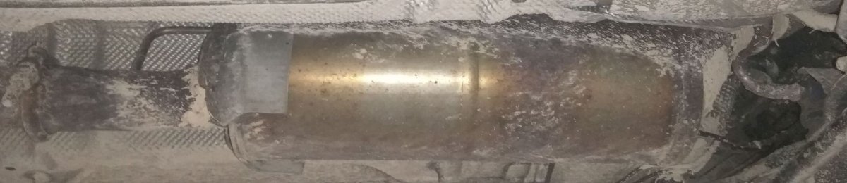

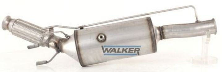

emusic Опубликовано 19 мая, 2025 Поделиться Опубликовано 19 мая, 2025 Присмотрелся я к своему фильтру, чтоб прикинуть, как его сподручнее снимать, и озадачился. На всех фото/видео, что доводилось видеть, он короткий, и вдобавок разъемный. А у меня он длинный и цельный: Вот так выглядит новый: Насколько реально эту конструкцию нормально промыть от шлака без прямого доступа к сотам? Я-то собирался после замачивания прижимать к сотам тонкую трубку с мягким наконечником, чтоб прикладывать давление/поток к небольшим площадям, а не ко всем сразу... Ссылка на комментарий
emusic Опубликовано 22 мая, 2025 Поделиться Опубликовано 22 мая, 2025 Я правильно понимаю, что в такой выпускной системе катализатор стоит до FAP (перед гофрой)? На картинках из DocBackup (23.08.13, 0560 06 1830 80A / 0560 06 1830 81A, "ПЕРЕДНИЙ ВЫПУСКНОЙ КОЛЛЕКТОР С КАТАЛ."), упоминается "предварительный" катализатор: "10 - ТРУБА ПРЕДВАРИТ. КАТАЛ НЕЙТРАЛ". Из большинства рассказов о промывке FAP вижу, что в таких больших корпусах часто и FAP, и катализатор, а последний вроде как промывать щелочью некошерно. Ссылка на комментарий
LDS Опубликовано 23 мая, 2025 Поделиться Опубликовано 23 мая, 2025 @emusic по моему это на 1.6 так, в одном корпусе, коих большинство, соответственно и отчетов. А на двушках - катал в отдельном корпусе. All we are saying is give peace a chance Ссылка на комментарий
emusic Опубликовано 23 мая, 2025 Поделиться Опубликовано 23 мая, 2025 @LDS Там сразу за турбиной какой-то "предварительный" катализатор, а есть ли "основной", и где находится - хз. Попадалось несколько текстов с невнятным упоминанием, будто он в одном корпусе с FAP, и для промывки фильтра нужно резать корпус. А если искать что-нибудь вроде "катализатор для DW10CTED4", то находятся только предложения по его ремонту. Ссылка на комментарий
LDS Опубликовано 23 мая, 2025 Поделиться Опубликовано 23 мая, 2025 Не помню уж деталей Я свой когда мыл превентивно, то насколько помню фотоотчеты, он там в одиночестве был. Катал да, перед фапом стоит. Катализатор вроде как вечный у нас. А в 1.6 фап мало того что под капотом, а еще и с каталом за компанию. По тракторным делам на белорусских форумах смотреть надо, или у поляков, здесь вряд ли кто подскажет: таких машин тут нет по очевидным причинам. All we are saying is give peace a chance Ссылка на комментарий
emusic Опубликовано 24 мая, 2025 Поделиться Опубликовано 24 мая, 2025 10 часов назад, LDS сказал: Я свой когда мыл превентивно, то насколько помню фотоотчеты, он там в одиночестве был У Вас был разъемный корпус? Я видел два типа разъемных корпусов: с фланцами на болтах, и с хомутом-стяжкой по окружности. Там вроде как катализатор стоит в короткой части, что ближе к двигателю, а FAP - в длинной, что ближе к глушителю. А у меня корпус неразъемный, он везде по швам сварен. Аккуратно его разрезать в нужном месте мне будет нетрудно, а вот соединять... Можно сделать широкий бандаж с хомутом, но не факт, что это не забракуют на техосмотре. Сваркой я никогда не занимался - нужно покупать сварочник и тренироваться на кошках, а такая перспектива, вместе с резкой и мойкой, наводит на мысль, что проще поискать новый подешевле. 10 часов назад, LDS сказал: Катал да, перед фапом стоит В том же корпусе, что и FAP? Ссылка на комментарий
emusic Опубликовано 25 мая, 2025 Поделиться Опубликовано 25 мая, 2025 Полистал предложения по коду 9802964480 - судя по всему, там действительно катализатор и фильтр в одном корпусе. :( Ставить на 13-летнюю машину новый комплект за 400-600 евро как-то чрезмерно. Подают б/у за 120-200, но есть ли способ определить, насколько они живые? Ссылка на комментарий
