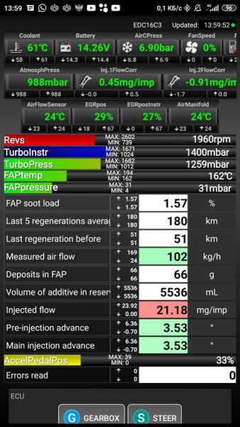

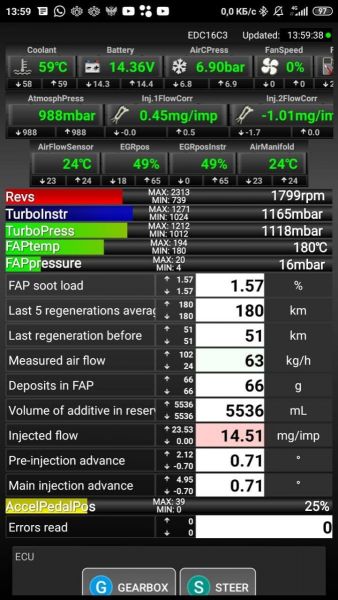

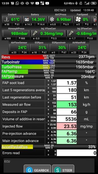

mastec Опубликовано 3 августа, 2021 Поделиться Опубликовано 3 августа, 2021 На скорости около 100 км. выскочило сообщение степень засорения фильтра и включился прожиг .Это значит фильтр чистить пора ?Первое фото после прожига.В низу параметры по ФАП. Что они обозначают ? VF7UARHJH9J123883 Ссылка на комментарий
Февраль Опубликовано 4 августа, 2021 Поделиться Опубликовано 4 августа, 2021 Ничего делать не надо, все у вас в порядке, просто видимо давно прожига не было. Средний пробег между прожигами адекватный, так что сажевый более чем живой.. 2007 / 2.0 hdi / RHJ / siemens / ркпп Ссылка на комментарий

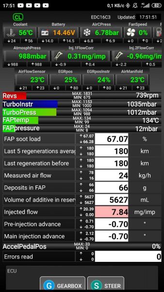

elucky2007 Опубликовано 4 августа, 2021 Поделиться Опубликовано 4 августа, 2021 @Февраль добрый день, подскажите, пожалуйста, а такие значения норм? Ссылка на комментарий
Февраль Опубликовано 5 августа, 2021 Поделиться Опубликовано 5 августа, 2021 @elucky2007 У вас же 1.6 ? Там на сколько я помню средний пробег между регенерациями около 200км, а если только город и того меньше.. Перепад только на холостых великоват, 12 мбар на холостых.. Сколько же на оборотах? С другой стороны, может ему уже прожигаться пора, и потом будет меньше.. 2007 / 2.0 hdi / RHJ / siemens / ркпп Ссылка на комментарий

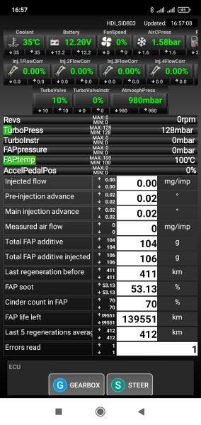

Efendiy Опубликовано 5 августа, 2021 Поделиться Опубликовано 5 августа, 2021 @Февраль подскажи у меня по сажевому фильтру такие же показания как у@elucky2007. Что на горячую что на холодную. Все к тому есть сажевый или нет. Временя ни как не могу найти чтоб располовинить. Ссылка на комментарий
LDS Опубликовано 5 августа, 2021 Поделиться Опубликовано 5 августа, 2021 @Efendiy мотор какой? Такие же показания это какие именно? All we are saying is give peace a chance Ссылка на комментарий
Efendiy Опубликовано 5 августа, 2021 Поделиться Опубликовано 5 августа, 2021 @LDS 1.6 hdi 109л. Температура и давление фильтра Ссылка на комментарий
LDS Опубликовано 5 августа, 2021 Поделиться Опубликовано 5 августа, 2021 @Efendiy между прожигами сколько? Давление это перепад между входом и выходом 180 км между прожигами на 1.6 очень мало алш 1 All we are saying is give peace a chance Ссылка на комментарий
алш Опубликовано 7 августа, 2021 Поделиться Опубликовано 7 августа, 2021 Даже 230 км между прожигами это совсем не много. Ссылка на комментарий
elucky2007 Опубликовано 13 августа, 2021 Поделиться Опубликовано 13 августа, 2021 В 05.08.2021 в 16:47, Февраль сказал: @elucky2007 У вас же 1.6 ? Там на сколько я помню средний пробег между регенерациями около 200км, а если только город и того меньше.. Перепад только на холостых великоват, 12 мбар на холостых.. Сколько же на оборотах? С другой стороны, может ему уже прожигаться пора, и потом будет меньше.. 1.6 значения перепада меняются дискретно с шагом в 4 примерно: В 05.08.2021 в 20:42, LDS сказал: @Efendiy между прожигами сколько? Давление это перепад между входом и выходом 180 км между прожигами на 1.6 очень мало Что можно сделать чтобы увеличить пробег между прожигами? Ссылка на комментарий
LDS Опубликовано 13 августа, 2021 Поделиться Опубликовано 13 августа, 2021 @elucky2007 Для начала понять, почему он так мал All we are saying is give peace a chance Ссылка на комментарий

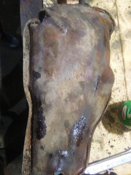

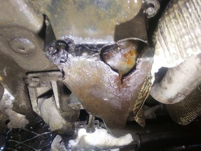

Самуил Опубликовано 14 января, 2022 Поделиться Опубликовано 14 января, 2022 Всем привет! 2,0 дизель. Пробег 307 тысяч. Появилась надпись о низком уровне присадки в сажевом фильтре. Достал остатки (почти 1 литр), которые остались от прошлой заливки (на 148 тысяч) и хотел залить. Но оказалось, что защитный кожух сломан, сам бачок пустой и с трещинами. Механик говорит, что все давно вытекло и , если снова залить, то опять вытечет. В общем надо менять сам бачок. Отсюда два вопроса: - по каталожному номеру новый 21 тысяча. Продаются ли они б/у и от каких моделей еще подходят? - На следующей неделе надо ехать в другой город (2 тысячи на круг). Если в лексии отметить как "проведена замена", то будет ли все работать как работало? Похоже, что я на пустом бачке давно езжу. PS. За все время я ни разу не делал ручной прожиг и не замечал прожига по пути. Сейчас все работает гуд Ссылка на комментарий
LDS Опубликовано 14 января, 2022 Поделиться Опубликовано 14 января, 2022 26 минут назад, Самуил сказал: Продаются ли они б/у Продаются. Они у нас свои собственные. Самуил 1 All we are saying is give peace a chance Ссылка на комментарий
LDS Опубликовано 14 января, 2022 Поделиться Опубликовано 14 января, 2022 4 часа назад, Самуил сказал: Похоже, что я на пустом бачке давно езжу. Коллеги @алш и @Февраль вон много лет без него и ничего. Моё имхо, что проблемы с отсутствием йолиса могут быть при жестком пробочном режиме, когда фап не может прожечься месяцами. У меня сейчас 450 средний за последние 5 прожигов, считаю норм. Бес 1 All we are saying is give peace a chance Ссылка на комментарий
Enzo Опубликовано 14 января, 2022 Поделиться Опубликовано 14 января, 2022 Простите, что вмешиваюсь, может я не правильно уловил мысль. Эолис нужен для понижения температуры сгорания сажи. То есть прожиг будет запускаться, а вот выгорать сажа будет похуже и как следствие сажевый скажет "привет" немного быстрее. Прожиг будет запускаться даже при полном отсутствии эолиса как физическом, так и программном. Сиал Авто — автосервис Citroen/Peugeot +7 903 968-26-38, Южнопортовая ул., 17, стр. 3 @enzoservice Ссылка на комментарий
