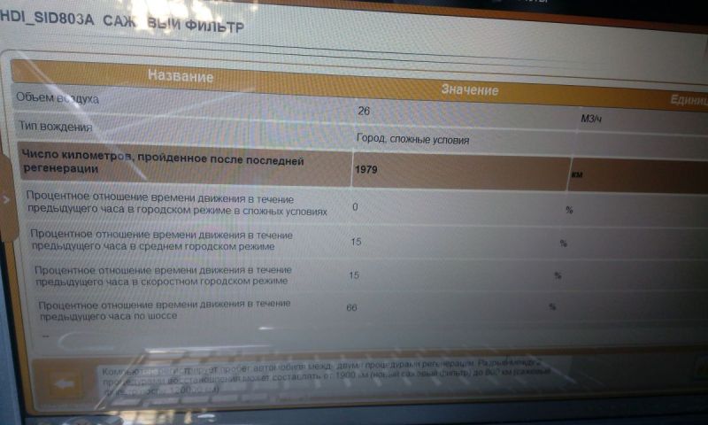

Февраль Опубликовано 25 августа, 2020 Поделиться Опубликовано 25 августа, 2020 В 17.06.2019 в 15:14, Февраль сказал: Так вот, за сутки до выезда я залил в бак те остатки йолиса что у меня были сцежены из рваного пакета, Наблюдение вслух - прошло чуть больше года с момента как я кастрировал пакет с йолисом, и получается ~2 года как я езжу с сажевым фильтром без добавления присадки. По пробегу наверно тысяч 40 накатал. И к удивлению ничего не происходит, сажевый хорошо себя чуствует, прожиги в городе каждые 300-350 километров. Конечно система не идеальна, т.к. при выезде на трассу и при первом хорошем разгоне с тапкой в пол, переодически вылетает ошибка "риск засорения сажевого фильтра" и начинается прожиг, который через 10 минут заканчивается и сколько не гоняй - ошибки длительное время нет. Появится она только если недель-две потошнить в городе, а потом она на трассу и газ в пол... Было бы больше свободного времени, нужно снять сажевый и помыть его. LDS 1 2007 / 2.0 hdi / RHJ / siemens / ркпп Ссылка на комментарий

Февраль Опубликовано 31 августа, 2020 Поделиться Опубликовано 31 августа, 2020 В 25.08.2020 в 08:29, Февраль сказал: Конечно система не идеальна, т.к. при выезде на трассу и при первом хорошем разгоне с тапкой в пол, переодически вылетает ошибка "риск засорения сажевого фильтра" и начинается прожиг, который через 10 минут заканчивается и сколько не гоняй - ошибки длительное время нет. Появится она только если недель-две потошнить в городе, а потом она на трассу и газ в пол... И что ещё более интересно, после того как я заглушил клапан ЕГР - ошибки по "забитости" сажевого ниразу не возникало, хотя накатал я тысячи полторы уже с закрытым клапаном. А вчера в пробке стоял на вьезд в Москву, достал ноут, давление в сажевом на хх - 0, на 2000обмин - 25мбар, на 3000обмин - 60-80 мбар, на 4500(при 100км\ч и газ в пол) - 220-240 мбар. Bячеслав39 1 2007 / 2.0 hdi / RHJ / siemens / ркпп Ссылка на комментарий
