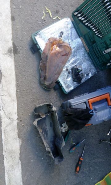

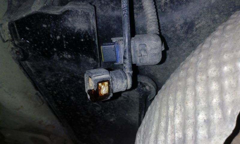

Февраль Опубликовано 4 июня, 2019 Поделиться Опубликовано 4 июня, 2019 (изменено) Коллеги, помогайте. Сначала вопрос, потом рассказ. Вопрос: Сколько миллилитров йолиса добавляется в бак при заправке например 40л топлива? Какая вообще пропорция? А теперь рассказ, полез я посмотреть какой у меня йолис. Снял бачок, вынул насос и пакет, фишка у меня белая, по фоткам всё понятно. Однако, при том условии что в пакете пара маленьких дырочек(мелкие трещины в местах сжатия пакета) в нём осталось где то ~70мл. йолиса, я его слил в бутылку и чуть разбавил солярой, получилось ~200 миллилитров жидкости похожей на человеческую кровь ? Вот теперь думаю перед выездом в крым залить какую то часть в бак, заправиться под горловину, и валить по трассе дожидаясь момента прожига. А сколько лить, не понятно. Так же днем погуглил, оказывается жижу для промывки сажевого, так называемый "Прималюкс" продают рядом с моим домом. И можно как нибудь устроить веселые выходные, ибо керхер у меня есть, и снять и помыть сажевый. Залез ещё раз под машину, посмотреть на крепления сажевого, и ужОс меня охватил, за 13 лет его никто не трогал. И гайки с болтами превратились в одно целое, нижние болты без проблем срезаются болгаркой, а как быть с верхними? Снимать впуск от турбины не хочется - придется подрамник скидывать, иначе не подлезть.. Засада. Поделитесь опытом как сажевый снимали. Ну и фоток на закуску, пластиковый бочек для пакета вылечу, не велика беда. Спойлер Изменено 4 июня, 2019 пользователем LDS 2007 / 2.0 hdi / RHJ / siemens / ркпп Ссылка на комментарий
