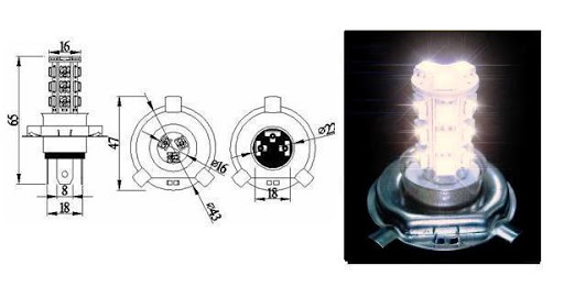

Airborn Опубликовано 25 июня, 2010 Поделиться Опубликовано 25 июня, 2010 Итак, новые поправки в ПДД приняты и вступят в силу в ноябре месяце. А значит будем постоянно ездить с ближним светом или дневными ходовыми огнями. Жечь 110 ватт мне не жалко, и так езжу всё время с ближним, но... С подачи partya задумался про "дневной свет". Отдельная секция под него в наших фарах - есть (смотрим тут). Осталось продумать с лампочкой. "Покурив" вдумчиво тему про "дневной свет" у коллег на C5-III, я понял что их лампочка нам не подходит, так как стоит от 1500 до 2200 руб. за 1 (одну) штуку). Но там же в теме есть "рецепт" получения нормального "дневного света" с очень маленькими затратами. Кто что думает по этому поводу? Для полного раскрытия темы очень желательно найти битую фару. Есть у кого такая? У всех религий боги разные, а вот дьявол - один...ВАЗ-21053 ---> LADA Kalina ---> Citroen C3 Picasso ---> Citroen C-Crosser ---> Toyota Highlander 2014 3.5 V6 Lux Ссылка на комментарий
partya Опубликовано 25 июня, 2010 Поделиться Опубликовано 25 июня, 2010 Уважаемый Airborn абсолютно прав: сперва надо решить проблему инсталяции светоисточника в фару, а потом будем решать вопрос подключения. А для этого желательно опробовать технологию сверления отражателя (материал, податливость, толщина, хрупкость итд) и закрепления. Сами понимаете, что лучше пробовать уже на убитой фаре. Направления размышлений это китайские светодиодные столбики и мебельные галогенки. Второй вариант мне пока нравится больше. Восход-3М, ЗАЗ-968М, ИЖ-412, АЗЛК-2141, ВАЗ-21011, ВАЗ-2107,ИЖ-2126, ВАЗ-21065, , Toyota LiteAse NOAH, Сitroen C3 Picasso, Peugeot 3008, УАЗ Патриот 149 мм мало, особенно зимой...Пыж внутри на Ситр похож, а Патриот - нет. Каждая сложная проблема имеет очевидное, простое для понимания неправильное решение. Читайте книги! Некоторые из них специально для этого написаны... Ссылка на комментарий
