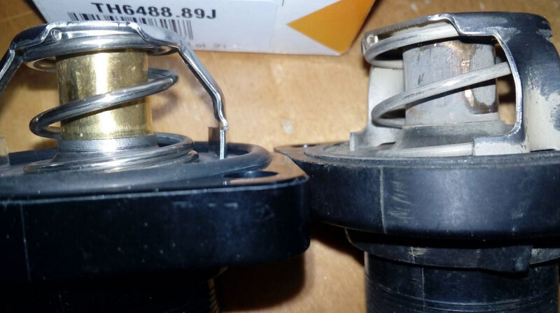

bagor Опубликовано 27 декабря, 2021 Поделиться Опубликовано 27 декабря, 2021 Привет! Слева Vernet, справа Thomson стоявший с завода. Смущает толщина прокладки у vernet, при установке ее сплющит? Не понятно куда ее выдавит и не лопнет ли корпус при затягивании? Олегович 1 Ссылка на комментарий
Олегович Опубликовано 27 декабря, 2021 Поделиться Опубликовано 27 декабря, 2021 @bagor, гост на кольца круглого сечения https://docs.cntd.ru/document/1200017923. там есть глубина проточки под различные диаметры сечения колец Похоже, что вы правы. По ГОСТу на плоские кольца ( https://docs.cntd.ru/document/1200006928 ) высота кольца для такого диаметра 4 мм глубина проточки по ГОСТ на фланцы https://docs.cntd.ru/document/1200122473 - 3мм. Подойдут ли эти данные вашему к импортному термостату хз. Размеры проточки в крышке термостата? на старом термостате кольцо одевается на юбку термостата . Если резиновое кольцо от старого термостата подходит, очистить его от грязи/накипи и посадить соединение на герметик. Или меняйте термостат. Может быть и такое уплотнительное кольцо,тогда должно обжаться без проблем. bagor 1 XP 2008г.в.; TU5JP4; ручная КПП. ЮВАО Ссылка на комментарий
bagor Опубликовано 28 декабря, 2021 Поделиться Опубликовано 28 декабря, 2021 @Олегович да, похоже на второе кольцо. Буду пробовать. Спасибо. Были сообщения, что ставили такие vernet-ы, поэтому его и взял. Но когда сравнил, появились сомнения по толщине кольца этого. Олегович 1 Ссылка на комментарий
