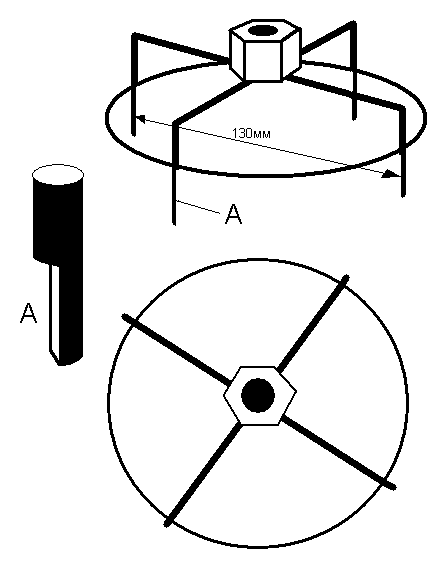

serega-55 Опубликовано 10 августа, 2010 Автор Поделиться Опубликовано 10 августа, 2010 Ключ сварил из проволоки 10мм и 8мм плюс 2 гайки, см рисунок, вроде там все понятно. :bye: _______________1.bmp Ссылка на комментарий
