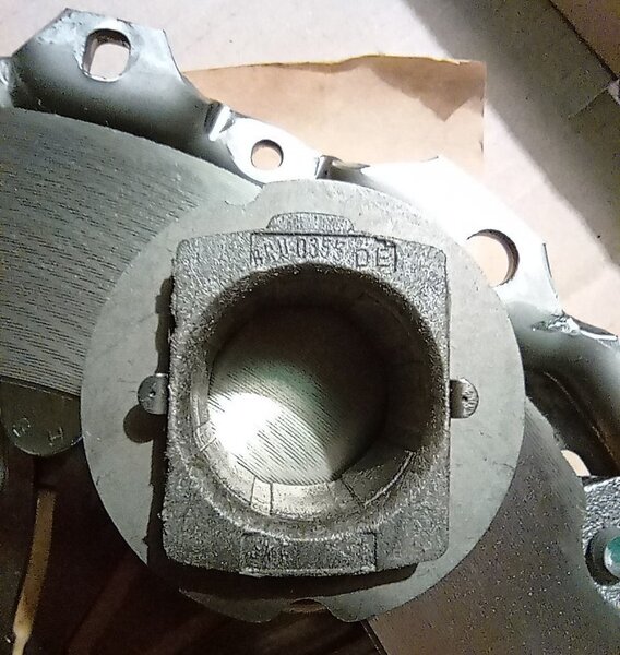

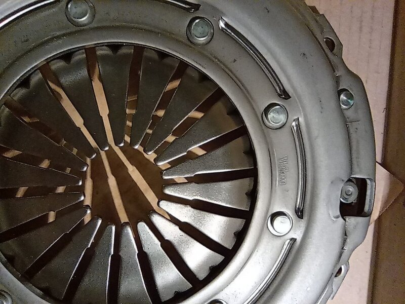

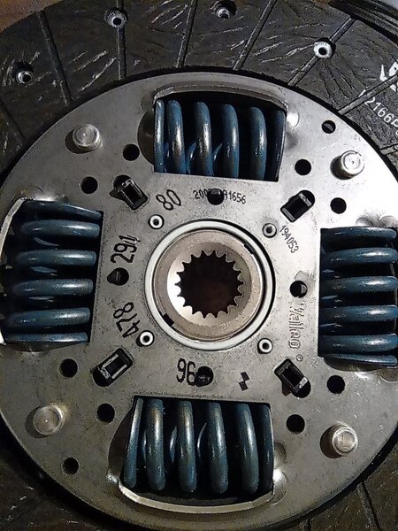

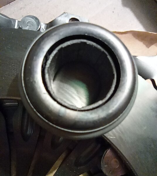

ИС-Xantia Опубликовано 9 июля, 2023 Поделиться Опубликовано 9 июля, 2023 Получил комплект 2052.K1. Внутри оказались корзина и ведомый диск Valeo и выжимной подшипник неизвестно чей: sparks1967 и Бес 1 1 С5-II, ГА-3, 2,0 RFJ (EW10A) 2007г МКПП. До него Xantia 1,9D 1994г была 12 лет. Ссылка на комментарий

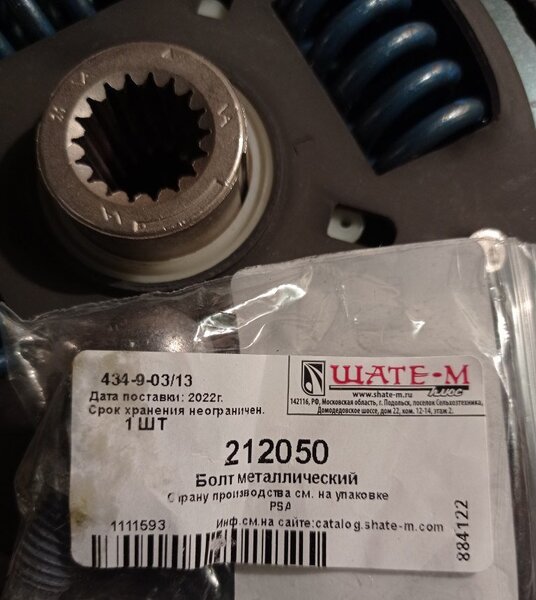

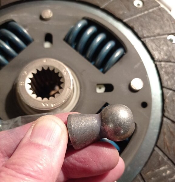

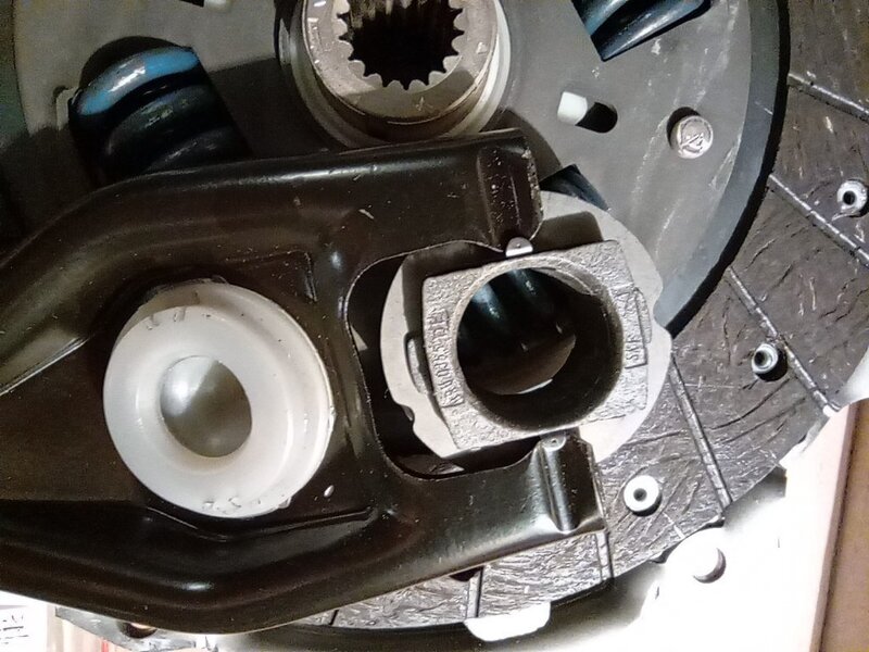

ИС-Xantia Опубликовано 9 июля, 2023 Поделиться Опубликовано 9 июля, 2023 Также ранее были закуплены выжимная вилка Metalcaucho 04601 и ее шаровая опора 212050. Шаровая поверхность опоры оказалась не шибко гладкой, но может так надо для удержания смазки в паре с пластиковым вкладышем вилки: Бес и sparks1967 1 1 С5-II, ГА-3, 2,0 RFJ (EW10A) 2007г МКПП. До него Xantia 1,9D 1994г была 12 лет. Ссылка на комментарий
