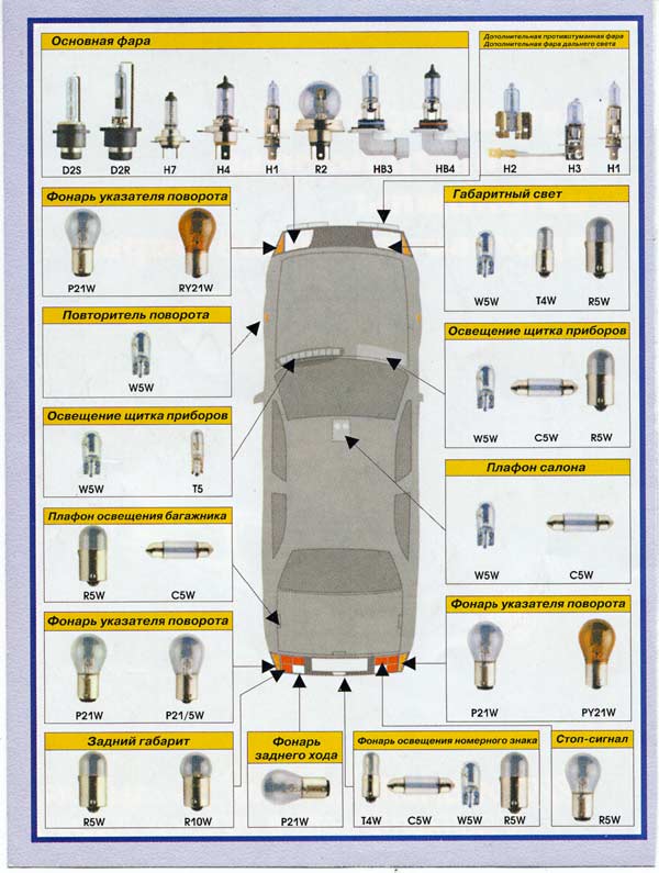

Гость JUMO Опубликовано 22 декабря, 2008 Поделиться Опубликовано 22 декабря, 2008 А кто знает как проще поменять лампочки освещения номера на подъёмной двери багажника, а то приходится разбирать изнутри и не очень удобно. В книге написано снимать обшивку двери и т.д. Я менял снаружи аккуратно отверткой усики крепежные отжав... Но тут нужно быть осторожным - они там по французски изящные :(ЗЫ А про говноксенон меня лучше не спрашивайте - убивал бы из рогатки и тех кто его поставил себе в ФАРЫ НЕ РАССЧИТАННЫЕ НА НЕГО и тех кто этой гадостью торгует, особенно с цоколями "под галоген" :( Ссылка на комментарий
klr650 Опубликовано 22 декабря, 2008 Поделиться Опубликовано 22 декабря, 2008 (изменено) Порадовал про ксенон - из рогатки всех валить :-) У меня стоит как раз :-) Каюсь , поставил на берлинго 2 года назад . Вот теперь езжу мучаюсь ... лампочка перегорела , менять тяжело ... А как это цоколь " под галоген " ? Типа Н 4 что ли ? Изменено 22 декабря, 2008 пользователем klr650 Ссылка на комментарий
Гость JUMO Опубликовано 23 декабря, 2008 Поделиться Опубликовано 23 декабря, 2008 Порадовал про ксенон - из рогатки всех валить :-) У меня стоит как раз :-) Каюсь , поставил на берлинго 2 года назад . Вот теперь езжу мучаюсь ... лампочка перегорела , менять тяжело ... А как это цоколь " под галоген " ? Типа Н 4 что ли ? Не только Н4, а любые начинающиеся с "Н"... Ссылка на комментарий
klr650 Опубликовано 23 декабря, 2008 Поделиться Опубликовано 23 декабря, 2008 Получается типа все автомобильные . Ссылка на комментарий
Гость JUMO Опубликовано 23 декабря, 2008 Поделиться Опубликовано 23 декабря, 2008 Получается типа все автомобильные . Иногда лучше жевать :(Спектр "автомобильных" шире того что можно увидеть из Мытищенского окна :) Ссылка на комментарий
klr650 Опубликовано 26 декабря, 2008 Поделиться Опубликовано 26 декабря, 2008 О ! Умный про лампочки всё знает ! Картинки на работе висят с лампочками . С нами поделился информацией . Спасибо . Будем про лампы тоже всё знать . Особенно про цоколя "под галоген " А ты чего в Мытищах живёшь получается ? Понял . У тебя окна на Мытищинскую автомобильную ярмарку выходят . Поэтому всё знаешь . Понял . Спасибо . Если какие вопросы по лампам , к тебе будем оброщаться с советом . Понял . Понял . Спасибо . Гуру ! Ссылка на комментарий
