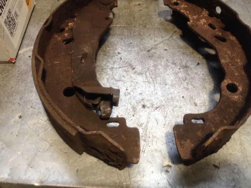

Ситруа Жомапель Опубликовано 22 ноября, 2020 Поделиться Опубликовано 22 ноября, 2020 вот, вспомнил. Даже фотографию нашёл. Это я задние колодки менял, и разумеется, с первой попытки в магазине продали не те. https://www.livemaster.ru/pawtteryceramics Ссылка на комментарий

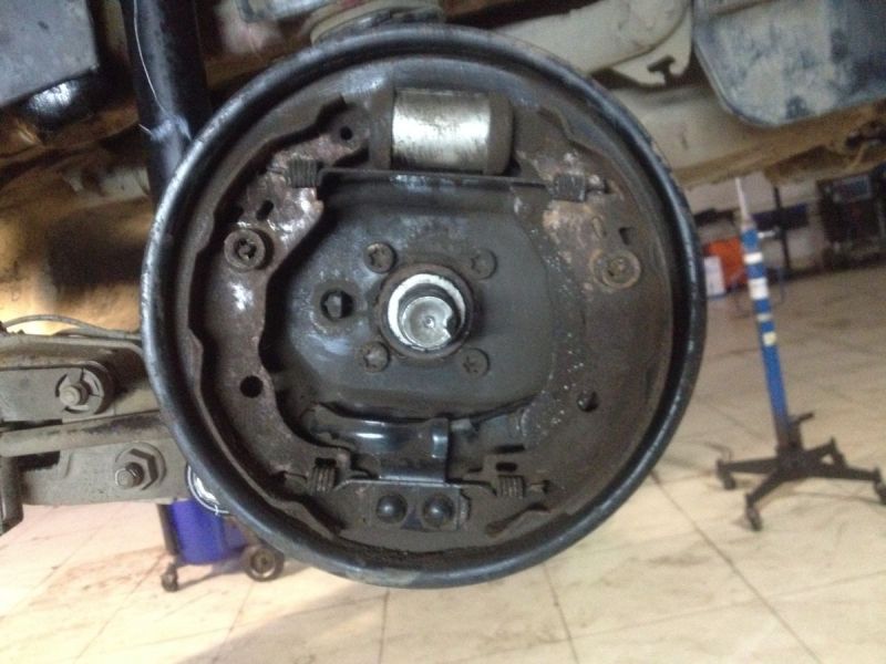

G-SHOCK Опубликовано 10 ноября, 2021 Поделиться Опубликовано 10 ноября, 2021 Всем привет. Самое интересное-что даже сами офицалы не знают какая из систем стоит на автомобиле(TRW Lucas, или Bosch) На заднем щитке тормозного механизма выбито название тормозной системы(у меня написано Bosch) при чем это место покрыто слоем грязи и надпись очень маленькая. Через две или чуток больше отпишусь тоже о замене-заказал и жду теперь комплект TRW GSK 1228, т.к. пробег 250000 и 15 лет и колодки ни разу не менялись. Для замены всего механизма(колодки, пружинки, тормозной цилиндр, барабан, подшипник ступичный) все целиком буду менять. Возвратная пружина для ручника идет в комплекте с пружинками Bosch 1 987 475 304 -отдельно их не закажеш и в предварительных сборках их тоже нет. Бес 1 ) Ссылка на комментарий

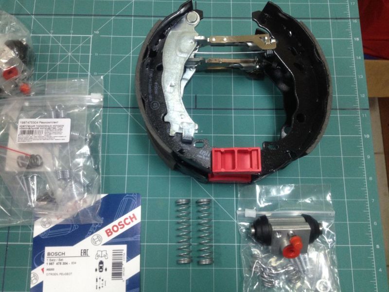

G-SHOCK Опубликовано 26 ноября, 2021 Поделиться Опубликовано 26 ноября, 2021 немного фото тормозная система bosch и запчасти для замены которые ждал 3 недели-приехали раньше. узел крепления троса ручника упрастили до минимума. На старом он более по круче сделан, особенно упор пружины. если получится-постараюсь сделать отчет о замене. Бес 1 ) Ссылка на комментарий
