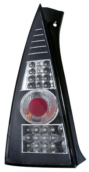

Вариант №1.

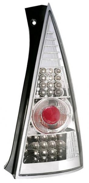

Вариант №2

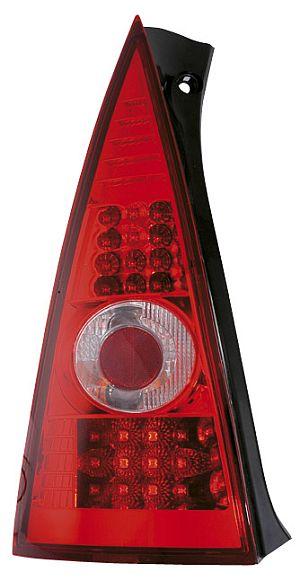

Вариант №3

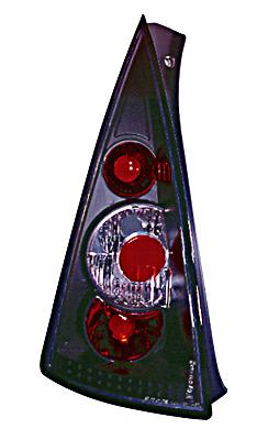

Вариант№5

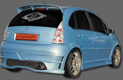

Машина примерно выглядит так с вариантом №3 других картинок не нашел :

ну я лично сам пока выбираю из вариантов 1,2 и 5. Это светодиоды.
Машин у меня черный, поэтому и 5 вариант втесался.

Да, пятый тебе к стати будет! :good: Ещё бы тебе переднюю оптику такого же типа! :good:
