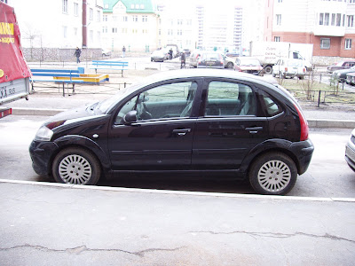

Ale5ksey Опубликовано 28 февраля, 2010 Поделиться Опубликовано 28 февраля, 2010 Заметил на Ситроене С3 если смотреть сбоку, нос опущен относительно задка, т.е дорожный просвет к переду уменьшается. Это норма или надо что-то предпринимать в плане ремонта ? Ссылка на комментарий

Ale5ksey Опубликовано 1 марта, 2010 Автор Поделиться Опубликовано 1 марта, 2010 MIFKA сказал: Проверить пружины... Год автомобиля какой? И пробег... Год 2006 пробег около 70т км Ссылка на комментарий
Alec Опубликовано 1 марта, 2010 Поделиться Опубликовано 1 марта, 2010 (изменено) Нос немного ниже..нормально.Особенно когда загрузка на переднюю часть.Если передок опущен слишком низко стоит проверить амики .Но там если что-то не так обычно сразу чувствуется по управляемости. Изменено 1 марта, 2010 пользователем Alec Дизель.Отвечаю: Снаружи не воняет.В салоне тоже не воняет.Паяльную лампу с собой не вожу.В разлитый дизель туфлёй не попадал.Заводится сразу. Ссылка на комментарий
MIFKA Опубликовано 1 марта, 2010 Поделиться Опубликовано 1 марта, 2010 Ale5ksey сказал: Год 2006 пробег около 70т кмТочно на таком же пробеге сломались пружины(г.в.2005 был). Ссылка на комментарий
Enzo Опубликовано 1 марта, 2010 Поделиться Опубликовано 1 марта, 2010 Амортизаторы за клиренс не отвечают. Какая разница в цифрах? Сиал Авто — автосервис Citroen/Peugeot +7 903 968-26-38, Южнопортовая ул., 17, стр. 3 @enzoservice Ссылка на комментарий

Enzo Опубликовано 1 марта, 2010 Поделиться Опубликовано 1 марта, 2010 MIFKA, последние, разница к примеру в 20 см будет явно говорить о лопнувших пружинах. Сиал Авто — автосервис Citroen/Peugeot +7 903 968-26-38, Южнопортовая ул., 17, стр. 3 @enzoservice Ссылка на комментарий
Ale5ksey Опубликовано 1 марта, 2010 Автор Поделиться Опубликовано 1 марта, 2010 Спасибо братья ситроеноводы. Нос конечно не на двадцать сантиметров опущен и пружины целые, т.к перед покупкой делали диагностику у диллера. Сегодня ездили к диллеру показывали машину-сказали норма. Но нос явно ниже задка и жалко потерянных сантиметров дорожного просвета. Ссылка на комментарий
