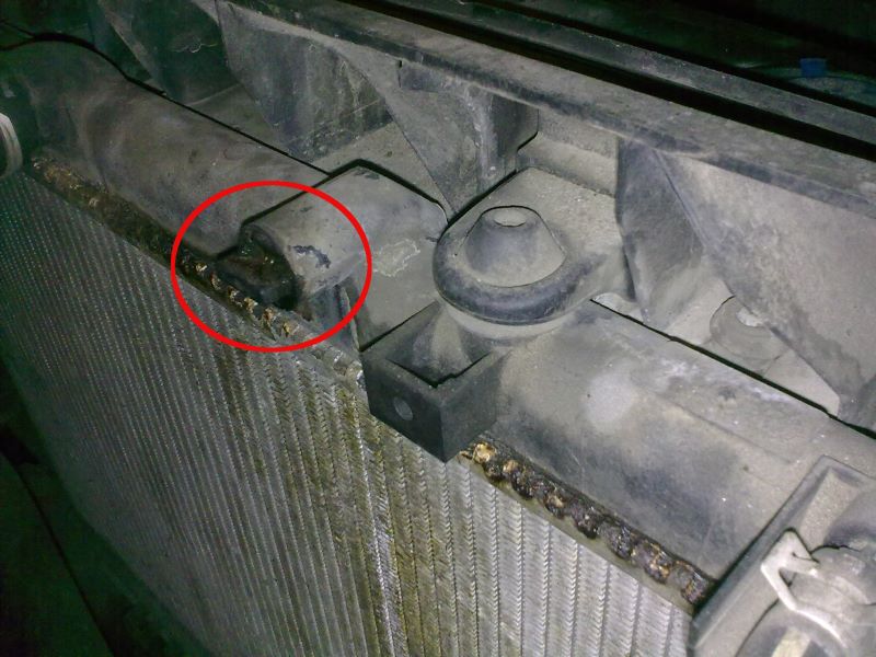

HanS Опубликовано 2 февраля, 2010 Поделиться Опубликовано 2 февраля, 2010 После замены охлождающей жидкости начал подтекать радиатор, сверху, из какой-то пробочки тихонько капает охлождайка. Кто с этим сталкивался? Как это починить малой кровью? Что там за прокладка и вообще за что отвечает эта пробочка? Вот ее изображение: Заранее спасибо. Ссылка на комментарий
alexqwertyuio Опубликовано 2 февраля, 2010 Поделиться Опубликовано 2 февраля, 2010 Вытащи эту пробочку- и поменяй прокладочку(в любом автомагазине подобрать можно). У самого такое недавно было(только откручивай на холодную). Пользуюсь LEXIA V347.99 и PP2000 V24.47 Ссылка на комментарий
HanS Опубликовано 2 февраля, 2010 Автор Поделиться Опубликовано 2 февраля, 2010 Вытащи эту пробочку- и поменяй прокладочку(в любом автомагазине подобрать можно). У самого такое недавно было(только откручивай на холодную). А течь из это дырки сильно будет на холодную?У тебя старой прокладки не осталось случайно, чтоб размер померить? Ссылка на комментарий
Icechieff Опубликовано 2 февраля, 2010 Поделиться Опубликовано 2 февраля, 2010 на холодную скрее всего вообще не потечет. эта пробка для выпуска воздуха... - Что это? - Край Непуганных Идиотов. - А если напугать? Ссылка на комментарий
Nod Опубликовано 5 февраля, 2012 Поделиться Опубликовано 5 февраля, 2012 радиатор подтекает - в районе (если смотреть на фото автора) сантиметрами 10-20 ниже пробки. какие варианты? замена/ремонт/залить герметик. посоветуйте. Ссылка на комментарий
zan Опубликовано 7 февраля, 2012 Поделиться Опубликовано 7 февраля, 2012 (изменено) Друзья, как открутить эту пробочку? Просто боюсь сломать!Пожалуйста срочно!!! ехать за 1500км завтра!!!!!!!!!! Подскажи пожалуйста, как ты ее вытащил????? Изменено 7 февраля, 2012 пользователем zan Ссылка на комментарий
dmip Опубликовано 10 февраля, 2012 Поделиться Опубликовано 10 февраля, 2012 пробка поворачивается по кругу можно пассатижами там на ней резиновое кольцо по крайней мере в 2003 году было так. Были такие пробки для слива и спуска воздуха. Ссылка на комментарий
