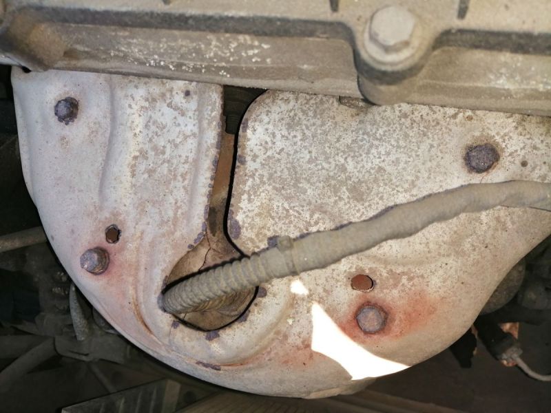

mister z Опубликовано 24 июня, 2019 Поделиться Опубликовано 24 июня, 2019 18 минут назад, Shoong сказал: предложили пока не менять и попробовать заварить. Напрасный труд. Много раз пытались.Очень быстро появляется новая трещина рядом.Проще замазать пластичной пастой для глушителей. Бес, Wizman и Олегович 3 +7 963 245 1140 Ссылка на комментарий
Shoong Опубликовано 24 июня, 2019 Поделиться Опубликовано 24 июня, 2019 27 минут назад, Бес сказал: Где там трещина? 17 минут назад, mister z сказал: Проще замазать пластичной пастой для глушителей. Сергей, значит скоро к вам, паста есть или какую купить? )) Ссылка на комментарий
Бес Опубликовано 24 июня, 2019 Поделиться Опубликовано 24 июня, 2019 Ну выше тебе уже люди с опытом подсказывают, то варить без толку. Природа мудра, и Всевышнего глаз Видит каждый наш шаг на тернистой дороге Наступает момент, когда каждый из нас У последней черты вспоминает о Боге... Ссылка на комментарий
mister z Опубликовано 24 июня, 2019 Поделиться Опубликовано 24 июня, 2019 5 минут назад, Shoong сказал: паста есть или какую купить? Конечно есть. Олегович, Shoong и Бес 3 +7 963 245 1140 Ссылка на комментарий
dol Опубликовано 24 июня, 2019 Поделиться Опубликовано 24 июня, 2019 А пасты надолго хватает? Ссылка на комментарий
