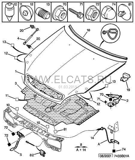

peter27 Опубликовано 1 марта, 2011 Поделиться Опубликовано 1 марта, 2011 Сломался газовый амортизатор капота. Его номер в экзисте 7 925.13. не пробовали ставить от российских автомобилей ? От какой модели может подойти ? Или только заказывать родной или аналог. untitled.bmp Ссылка на комментарий
roxman Опубликовано 1 марта, 2011 Поделиться Опубликовано 1 марта, 2011 (изменено) у меня ломался пару лет назад, тоже пробовал подобрать замену - ничего не подходит. Купил оригинальный, тогда он стоил 1100р. Кстати у дилера оказалось в полтора раза дешевле чем в Экзисте Изменено 1 марта, 2011 пользователем roxman Ссылка на комментарий
Станислав Опубликовано 1 марта, 2011 Автор Поделиться Опубликовано 1 марта, 2011 (изменено) лучше снять один, и заглянуть в магазин автотаз:) там подберут. я на багажник себе так сделал, рад как слон. за 2штуки отдал 500р. Изменено 1 марта, 2011 пользователем Станислав Ссылка на комментарий
peter27 Опубликовано 2 марта, 2011 Поделиться Опубликовано 2 марта, 2011 Всем спасибо за информацию ! Ссылка на комментарий
Kirill39 Опубликовано 3 марта, 2011 Поделиться Опубликовано 3 марта, 2011 Сломался газовый амортизатор капота. Его номер в экзисте 7 925.13. не пробовали ставить от российских автомобилей ? От какой модели может подойти ? Или только заказывать родной или аналог. Прикрепленные файлы Зачем плодить темы???? :diablo: :diablo: :diablo: Ведь ПОИСК для чего нужен? Эта тема уже на трёх страницах обсуждалась!!! http://citroens-club.ru/forum/index.php?showtopic=20204&st=0&p=368081&hl=+%D0%A0%C2%B0%D0%A0%D1%98%D0%A0%D1%98%D0%A0%D1%95%20+%D0%A0%C2%B1%D0%A0%C2%B0%D0%A0%D1%96%D0%A0%C2%B0%D0%A0%C2%B6%D0%A0%D0%85%D0%A0%D1%91%D0%A0%D1%94%D0%A0%C2%B0&fromsearch=1&&do=findComment&comment=368081 На капот идёт аммо от ВАЗа 2111, будте внимательней в следующий раз.... :dirol: Airborn 1 Ссылка на комментарий
