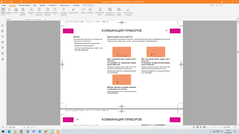

Бес Опубликовано 25 апреля, 2023 Поделиться Опубликовано 25 апреля, 2023 А, поэтому.... На мой взгляд это глюк электронного щупа. Если по механической палке ))) больше минимума и лампа давления масла не горит когда работает двигатель, то ехать можно. У меня нет инструкции по эксплуатации. Этьо действительно значок - долей масла? Не индикатор ...ну не знаю, пора менять масло? Природа мудра, и Всевышнего глаз Видит каждый наш шаг на тернистой дороге Наступает момент, когда каждый из нас У последней черты вспоминает о Боге... Ссылка на комментарий
Анастасия_ Опубликовано 25 апреля, 2023 Поделиться Опубликовано 25 апреля, 2023 @Бес Если посмотреть, то индикатор уровня масло, раньше такого не было Ссылка на комментарий
Бес Опубликовано 25 апреля, 2023 Поделиться Опубликовано 25 апреля, 2023 @Анастасия_ Так надписи MINI нет. Это третий вариант - неисправность системы. Природа мудра, и Всевышнего глаз Видит каждый наш шаг на тернистой дороге Наступает момент, когда каждый из нас У последней черты вспоминает о Боге... Ссылка на комментарий
Анастасия_ Опубликовано 25 апреля, 2023 Поделиться Опубликовано 25 апреля, 2023 @Бес просто машина далеко не сфоткала, теперь мини есть , с утра не было Ссылка на комментарий
Бес Опубликовано 25 апреля, 2023 Поделиться Опубликовано 25 апреля, 2023 Ну если то есть то нет, при этом масла полщупа - неисправность системы контроля уровня масла. Природа мудра, и Всевышнего глаз Видит каждый наш шаг на тернистой дороге Наступает момент, когда каждый из нас У последней черты вспоминает о Боге... Ссылка на комментарий
