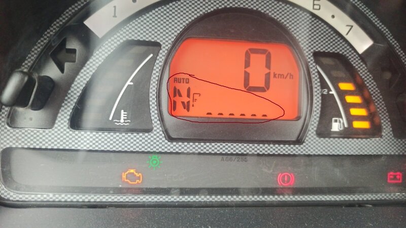

хЫшка Опубликовано 28 августа, 2014 Поделиться Опубликовано 28 августа, 2014 уже 2,5 года катаюсь на с2. и тут чОт совсем началось непонятное... весной - ошибка коробки передач и потухло все. уехали к официалам. поменяли аккум все стало нормуль до недавнего времени. 2 недели назад еду домой. вижу загорается красный светофор и начинаю притормаживать и бац опять таже ошибка, но немного по-другому. ничего не выключилось просто она не видит никаких передач и даже нейтрали (горит "--"). утащили в сервис - менять комплект сцепления и активатор. вчера машинку отдали все хорошо. каталась недолго - утром снова таже ошибка, но могу завести, вижу что видит 1 и заднюю передачи но не реагирует на газ (вернее тупо не переключает передачи а обороты набирает). немного подустала и обидно до слез что все всегда ей делаешь а в ответ так поступает :( Ссылка на комментарий
anya_vaflya Опубликовано 31 августа, 2014 Поделиться Опубликовано 31 августа, 2014 несколько раз столкнулась с проблемой - именно после правого поворота при наборе скорости при переключении с 1-ой на вторую машина пищит и пишет на дисплее gearbox faulty... вхолостую набираются обороты и,как дурак, докатываешься куда-нибудь в сторону к обочине... буквально через несколько секунд ошибка пропадает и машина нормально едет дальше... Еду в сервис тока на следующей неделе. Подскажите, пжлст, что это? коробка, сцепление, мозги..? грусть одолевает((( Ссылка на комментарий
dol Опубликовано 31 августа, 2014 Поделиться Опубликовано 31 августа, 2014 Скорее всего, где-то электроника глючит. Ссылка на комментарий
хЫшка Опубликовано 1 сентября, 2014 Поделиться Опубликовано 1 сентября, 2014 несколько раз столкнулась с проблемой - именно после правого поворота при наборе скорости при переключении с 1-ой на вторую машина пищит и пишет на дисплее gearbox faulty... вхолостую набираются обороты и,как дурак, докатываешься куда-нибудь в сторону к обочине... буквально через несколько секунд ошибка пропадает и машина нормально едет дальше... Еду в сервис тока на следующей неделе. Подскажите, пжлст, что это? коробка, сцепление, мозги..? грусть одолевает((( у меня такая беда была со сцеплением. втыкает непонятную коробке передачу как объяснили мне. переобучение помогает Ссылка на комментарий

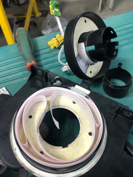

Bars77 Опубликовано 11 января, 2023 Поделиться Опубликовано 11 января, 2023 Всем привет, нужен совет по электрике с2, не работает сигнал, предохранитель целый, но на нем нет 12в, по схеме там вроде должен быть всегда, при подаче на предохранитель напряжения на прямую сразу сигналит, полез в руль и подрулевой, думал может замкнуло что, там совсем оказался оборван шлейф «улитка». Что искать дальше? Прошу совета. И отсутствие напряжения на предохранителе сигнала - обрыв в блоке? Но это ерунда, можно подпаяться, но почему сразу сигналит при оборванном шлейфе? Сигнал.pdf Ссылка на комментарий
Бес Опубликовано 11 января, 2023 Поделиться Опубликовано 11 января, 2023 9 минут назад, Bars77 сказал: Что искать дальше? 9 минут назад, Bars77 сказал: оказался оборван шлейф «улитка». Ну так шлейф и искать. Схему не смотрел, но по моей мысле... Там не совсем "прямое соединение" 12В. Там примерно так: жмакаешь клаксон - замыкаешь что-то, по шлейфу бежит либо либо сигнал какой, либо 5вольт какие-нибудь и бегут они в коммутационный блок. Блок с "мозгами". Принимет этот сигнал, обрабатывает: О! Сигнал - бибикать надо! И "толкает" реле (наверное оно есть?) и уже дальше, через другие ... грубо говоря контакты, со стороны, с более толстого провода 12 вольт уходит на дуделку. И вот предохранитель в разрыве между первой и второй частью. И когда ты подаешь 12в на пред, то понятно - ты выполнил всю эту работу (жмакаешь клаксон - замыкаешь что-то, по шлейфу бежит либо либо сигнал какой, либо 5вольт какие-нибудь и бегут они в коммутационный блок. Блок с "мозгами". Принимет этот сигнал, обрабатывает: О! Сигнал! И "толкает" реле) и уже подал 12в на сторону исполнителя-дуделки. Вот она и дудит. имхо конечно. Природа мудра, и Всевышнего глаз Видит каждый наш шаг на тернистой дороге Наступает момент, когда каждый из нас У последней черты вспоминает о Боге... Ссылка на комментарий
Bars77 Опубликовано 11 января, 2023 Поделиться Опубликовано 11 января, 2023 Вы правы, возможно так, но получается схема кривая, хотя по ней же на других предохранителях есть питание. Ссылка на комментарий
Бес Опубликовано 11 января, 2023 Поделиться Опубликовано 11 января, 2023 3 минуты назад, Bars77 сказал: но получается схема кривая По электросхеме С4Пикассо насос присадки сидит на преде F11 в ПСФ. По схеме блока ПСФ F11 не используется вообще. Бывает... Природа мудра, и Всевышнего глаз Видит каждый наш шаг на тернистой дороге Наступает момент, когда каждый из нас У последней черты вспоминает о Боге... Ссылка на комментарий
