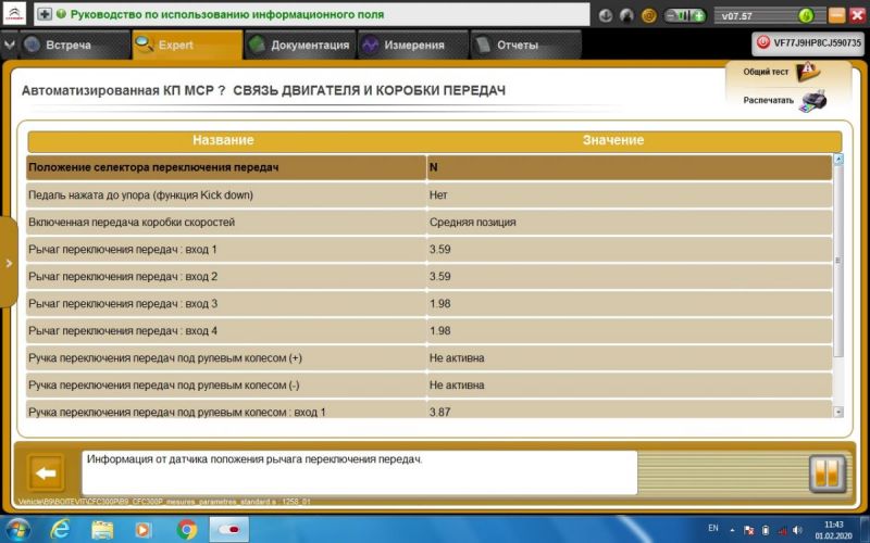

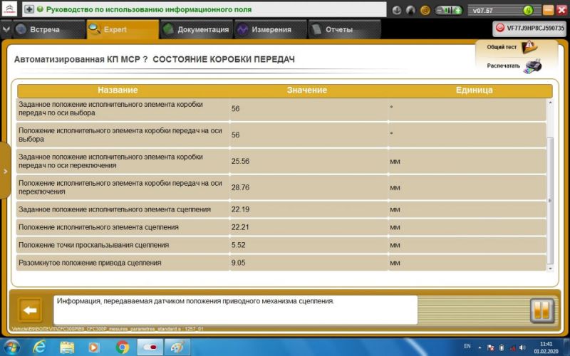

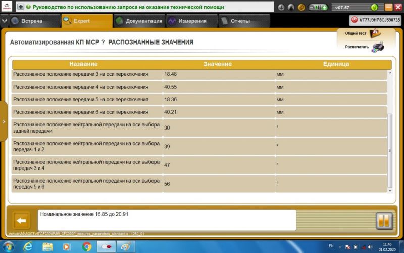

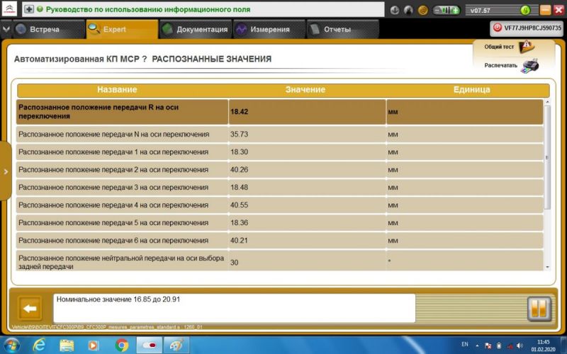

vec1971 Опубликовано 22 мая, 2020 Поделиться Опубликовано 22 мая, 2020 Вот мои скрины с исправной машины, может поможет чем. Спойлер Бес и Bambulyator 2 Ссылка на комментарий
Bambulyator Опубликовано 22 мая, 2020 Поделиться Опубликовано 22 мая, 2020 vec1971, спасибо, дорогой товарищ! первое фото, два последних значения: у меня 11.40 и 20.42. На фото же они примерно равны. еще не совпадают значения в градусах: у меня 31, на фото 56. второе фото, третий сверху параметр раньше вообще было 0 (ноль), сейчас похоже. Мой вампир VF7UD9HZH9J111502 Ссылка на комментарий

vec1971 Опубликовано 22 мая, 2020 Поделиться Опубликовано 22 мая, 2020 может в другой город какой мотнутся, у нас на западе что во Львове, что в Ровно вроде норма, у меня знакомый обслуживается во Львое, я обращался в Ровно на сервис , вроде адеквантные люди, попробуй позвонить в Ровно ситроен, может чего толкового посоветуют, за спрос денег еще пока у нас не берут. Я еще раз посмотрел фото, так как у тебя быть не должно, заданое положение должно совпадать с реальным. Ссылка на комментарий
