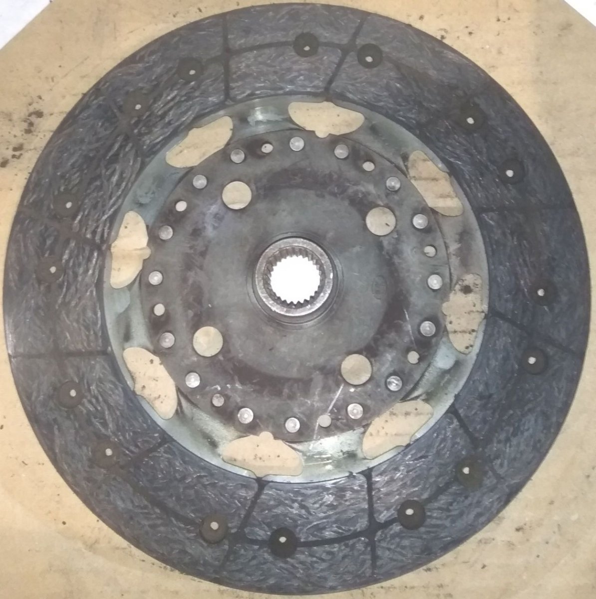

emusic Опубликовано 25 января Поделиться Опубликовано 25 января В 15.11.2024 в 14:01, Alexvlad сказал: мнения и идеи по работе ркпп на расстоянии бессмысленны В итоге я так и не добрался до машины - ее ремонтировали в сервисе Citroen, куда изначально отвезли на эвакуаторе. Она простояла там почти два месяца в ожидании диагностики, после чего сервисники сказали, что необходимо менять маховик (двухмассовый) с диском сцепления, и что-то по мелочи в обвязке коробки. Я сам с ними не говорил (мой французский недостаточно хорош для такого), но попросил выяснить, насколько реально необходима замена маховика и диска. Ответили "ваша машина без этого не сможет поехать". :) Пришлось заплатить дополнительно полторы тысячи евро за детали и работу по замене. И вот мне кажется, что нас тупо развели. :( То, что маховк и диск достаточно изношены, я и так знал, и собирался их в ближайшее время менять, но примерно вдвое дешевле. :) Могут ли описанные симптомы наблюдаться при сколько-нибудь серьезных проблемах с маховиком/диском, требующих их замены? Насколько я понимаю логику работы робота, его вообще не интересует состояние сцепления на этапе манипуляций с селектором, пока не нажата педаль газа, и не открыты клапаны управления гидроприводом прижима. Ссылка на комментарий

emusic Опубликовано 13 февраля Поделиться Опубликовано 13 февраля Французские официалы заменили комплект сцепления и двухмассовый маховик, провели адаптацию гидропривода сцепления. Сразу же после выезда машины из ремонта ощущалась достаточно сильная вибрация при трогании с места, независимо от передачи (1, 2, R). Машину забирала жена, у нее не хватило сообразительности сразу же предъявить официалам претензию. Пока меня не было, жена несколько раз ездила на машине - вибрация сохранялась. Я в субботу до них добрался, забрал машину, поездил - вибрация была приличная, упругая, без посторонних звуков, дергания, ударов и прочего. Возникала только при начале движения, пока сцепление полностью не замкнуто, в движении не возникала никогда. Привычно попытался "энергично" тронуться в ручном режиме на второй передаче (не то, чтобы газ в пол, просто менее плавно, чем трогаюсь обычно) с целью автоподстройки привода сцепления, как это успешно делал несколько лет, когда начиналось невнятное поведение сцепления - машина резко дернулась, и двигатель заглох, как при бросании педали сцепления с ножным приводом. Больше так не пробовал. В понедельник с утра собрался ехать к официалам, но утром, тронувшись, обнаружил, что вибрация стала значительно меньше. Никаких постепенных переходов не было - в воскресенье вечером была сильной, в понедельник с утра внезапно стала незначительной. Пока ехал к официалам, несколько раз останавливался-трогался, но уже не мог четко определить, откуда она исходит - от маховика/сцепления, или от двигателя на пониженных оборотах под нагрузкой. Официалы снова провели обучение/адаптацию КПП, но никаких изменений не почувствовал. Проехал около 700 км до дома, несколько раз останавливался - сильной вибрации больше не было, только умеренная. Дома поездил еще день, а на следующее утро вибрация в очередной раз скачком уменьшилась, и теперь сцепление работает, судя по всему, полностью адекватно. Отчего могла возникать вибрация, и как она могла уменьшаться ступенчато с вечера до утра, когда с утра до вечера ощущалась совершенно одинаково? Ссылка на комментарий
emusic Опубликовано 12 марта Поделиться Опубликовано 12 марта Несколько дней назад вибрация появилась снова - примерно той же "промежуточной", умеренной интенсивности, которая сохранялась после переобучения компьютера коробки. Никаких ошибок нет. Записал в FAP несколько логов - расхождений в требуемом и фактическом положении привода сцепления не заметил. Если трогаться более-менее энергично, когда двигатель быстро набирает 1250-1500 об/мин, то вибрация возникнуть не успевает, Возникает лишь при предельно плавном трогании, где-то в районе 1000 об/мин, а когда доходит до 1250 - ее уже почти нет. Двигатель в нейтрали в районе 1000 об/мин сам по себе вибрирует чуть сильнее, чем на 750 или 1250, но интенсивность вибрации значительно ниже, чем при трогании. Если при замкнутом сцеплении очень плавно замедляться до 1000 об/мин, то усиленной вибрации нет. Все это говорит о том, что усиленную вибрацию создает двухмассовый маховик в начале контакта с диском сцепления. Осталось понять, что там происходит, и как это лечить. Жить особо не мешает, но не хочется внезапно встать в нескольких сотнях километров от дома. Ссылка на комментарий
emusic Опубликовано 14 марта Поделиться Опубликовано 14 марта А сегодня умеренная вибрация снова внезапно исчезла. Позавчера ездил - была вплоть до заезда в гараж, а сегодня ее уже не было с первого же трогания. Снова записал лог FAP при нескольких плавных троганиях, сравнил с логом недельной давности, когда вибрация ощущалась отчетливо. Расхождения в заданной и фактической позициях привода - не более единиц сотых. Значения фактической позиции в точности (то есть, до сотых миллиметра) повторяются в записях на протяжении 2-3 с, так что подозревать вибрацию самого привода оснований вроде как нет. Давление в гидросистеме нигде резко не скачет. Ссылка на комментарий
