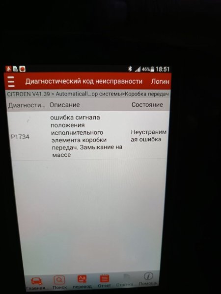

Miromurai Опубликовано 8 сентября, 2024 Поделиться Опубликовано 8 сентября, 2024 Купили диагбокс Выдает 1705 нет сигнала тормоза, хотя когда ее нажимаешь на приборе перестает гореть значет тормоза. И 1734 нет связи с датчиком положения передачи. Все поменяли и лепесток тормоза и новый блоку управления коробкой. Ошибки те же Диагбоксом пытался сделать загрузку коробки передач, пишет нет связи но старый настройки сбрасывает. Пытался через диагбокс переключать передачи и сцепления тоже выдает ошибку "условия не выполнены" Ссылка на комментарий
Лы́хны Опубликовано 8 сентября, 2024 Поделиться Опубликовано 8 сентября, 2024 @Miromurai Идем сюда Читаем: P1705 Неисправность сигнала о частоте вращения на входе в коробку передач : Соответствие P1734 Неисправность сигнала о положении привода коробки передач на оси селектора передач : Короткое замыкание с «массой» Второе это неисправность одного из двух датчиков положения коробаса.(какая передача включена.) Вот почитать про датчики https://www.drive2.ru/b/586003414794640654/ Вот что бы с экономить на них. https://www.drive2.ru/l/640578499073025231/ LDS 1 Ссылка на комментарий
Miromurai Опубликовано 10 сентября, 2024 Поделиться Опубликовано 10 сентября, 2024 @Лы́хны Оба датчика положения привода заменили. Ошибка все ещё горит Вторая ошибка 1704 о том что нет сигнала тормоза Can шины. Лепесток на тормозе заменили. Диагбокс видит что нажимаем педаль или переклбчаем скорость на селекторе. Но приборная панель никак не отоьражает переключение передач. Через диагбокс пытались в ручную протестировать и включить 1 и т.д. скоростя. Пишет условия не выполнены. Пытались сделать загрузку коробки передач через ремонт в лиагбоксе. Пишет ошибка связи. Есть у кого-то электросхема блока управления? Что бы прозвонить где нету питания с каким то контактом Ссылка на комментарий

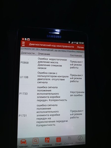

ZIGGY Опубликовано 10 сентября, 2024 Поделиться Опубликовано 10 сентября, 2024 @Miromurai Можно, пожалуйста, нормальных скринов... Сделать глобальный тест, раскрыть каждый блок с ошибками и сделать по всему этому скрины. Ошибки не раскрывать, просто список с расшифровкой... Подбор автомобилей Peugeot\Citroen, подробности "Понакупят шнурков по объявлению, а пользоваться не умеют!" © Enzo С4-С5-С6-С4P-5008 Ссылка на комментарий
Miromurai Опубликовано 12 сентября, 2024 Поделиться Опубликовано 12 сентября, 2024 В 10.09.2024 в 19:11, ZIGGY сказал: @Miromurai Можно, пожалуйста, нормальных скринов... Сделать глобальный тест, раскрыть каждый блок с ошибками и сделать по всему этому скрины. Ошибки не раскрывать, просто список с расшифровкой... Их всего две и я их назвал и описал Ссылка на комментарий

Лы́хны Опубликовано 14 сентября, 2024 Поделиться Опубликовано 14 сентября, 2024 @shapovgosha Насос жужит? проверьте набор давления, компом. А так то - P1734 Неисправность сигнала о положении привода коробки передач на оси селектора передач : Короткое замыкание с «массой» неисправность одного из двух датчиков положения коробаса. Вот почитать про датчики https://www.drive2.ru/b/586003414794640654/ Вот что бы с экономить на них. https://www.drive2.ru/l/640578499073025231/ Ссылка на комментарий

Лы́хны Опубликовано 14 сентября, 2024 Поделиться Опубликовано 14 сентября, 2024 @shapovgosha Да что то не глянул ниже на ошибки, так то да, также возможно проблемы в насосе или померла груша(гидроаккумулятор). Разобрать там не сложно на драйве есть с картинками и вариантами замены щеток. Ссылка на комментарий

Miromurai Опубликовано 15 сентября, 2024 Поделиться Опубликовано 15 сентября, 2024 Ошибку 1704 починили. Осталась 1734 ошибка датчика положения скорости по оси переключения передач. Оба датчика заменили но ошибка все равно есть Ссылка на комментарий

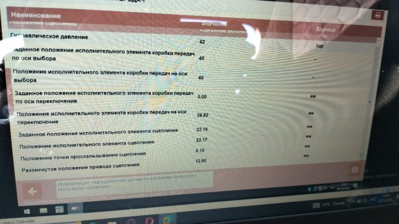

matveev26121974 Опубликовано 5 октября, 2024 Поделиться Опубликовано 5 октября, 2024 Всем привет.Такая проблема: 1.6 hdi с egs6 ,В прошлом году менял сцепление ,обучил Диагбоксом, пробег после этого 12000 . На днях снимал двигатель с заменой коленвала и вкладышей.Все собрал и поставил.теперь появилась такая проблема- удар при включении задней передачи и вибрация при нажатии на тормоз на светофорах.( Ощущение,что сцепление не выключается) Пробовал обучить,но не проходит пункт точки проскальзывания сцепления.( Двигатель холодный,Напряжение АКБ больше 12.5 В, подключал зарядное,давление жижи в гидроприводе в норме) Маховик исправный,сцепление сакс с пробегом 12000 без компенсации износа,на корзине лепестки ровные,диск сухой и ровный.Выжимной тоже менял вместе со сцеплением. В движении все передачи включаются без проблем.Проблема только с задней передачей(удар) и удержание на 1 передаче нажатием на тормоз (сильная вибрация)Такое ощущение, что выжимной не доходит до лепестков корзины( не дожимает) . Но до снятия двигателя этих проблем не было . Что может быть ? ног Ссылка на комментарий

matveev26121974 Опубликовано 6 октября, 2024 Поделиться Опубликовано 6 октября, 2024 @Bambulyator @ksvспасибо,конечно.но про это я в курсе.сцепление не первый раз меняю.хотя тоже засомневался по этому поводу,скинул коробку и первым делом глянул как стоит диск(было все по фэншую,поставил заново с применением приспособы( хотя корзина без компенсации) -результат тот же - удар при включении задней передачи и вибрация на D на тормозе ... Пока решил поменять жижи и прокладку к выжимному(говорят,что она одноразовая),если не поможет -поменяю щетки в электронасосе,гляну маслонасос,прозвоню все фишки ,разъемы,косы с проводами,поставлю новый АКБ,подключу зарядное,и на последок самое любимое- замена комплекта сцепления вместе с маховиком... )) ( прошлый раз год назад смог обучить только с новым сцеплением) Ссылка на комментарий

matveev26121974 Опубликовано 7 октября, 2024 Поделиться Опубликовано 7 октября, 2024 @Лы́хны нет. В лексии показания меняются и точка проскальзывания сцепления показывает скорее всего правильную цифру (за 12000 пробега от нового сцепления) Ссылка на комментарий
Miromurai Опубликовано 20 октября, 2024 Поделиться Опубликовано 20 октября, 2024 @LDS предохранитель на тормоз заменили и датчики положения передачи надо было не просто вставить но ещё и прокрутить. Машину сделали ещё месяц назад но сейчас ответил потому что надо будет создать вопрос по блютузу магинитолы. LDS 1 Ссылка на комментарий
