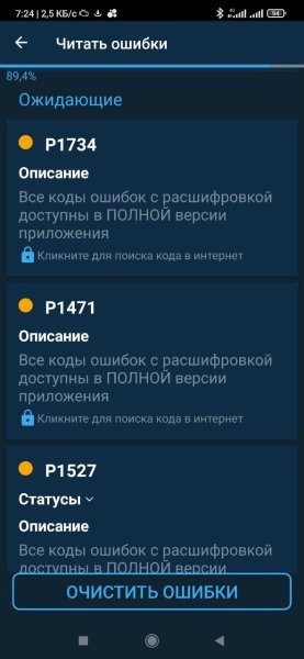

Miromurai Опубликовано 1 сентября, 2024 Поделиться Опубликовано 1 сентября, 2024 Заменил картридж турбины, на следующий день еду, отказал работать автомат, переключил на механику доехал до магазина. Вернулся через 5 минут машина не заводится. Переключаю на нейтралку и жму тормоз, ничего не происходит. Хотели буксировать, но машина стоит как будто на передаче, если толкать дёргается двигатель и дальше не катится. Что делать? Автомобиль прикреплен во вложениях. Ссылка на комментарий
Miromurai Опубликовано 1 сентября, 2024 Поделиться Опубликовано 1 сентября, 2024 Начала гореть ошибка GearBox faulty и service Ошибки через elm Ссылка на комментарий
LDS Опубликовано 1 сентября, 2024 Поделиться Опубликовано 1 сентября, 2024 А что у тебя с генератором? P1734: https://citroens-club.ru/topic/51450-робот-не-работает/ All we are saying is give peace a chance Ссылка на комментарий
Miromurai Опубликовано 2 сентября, 2024 Поделиться Опубликовано 2 сентября, 2024 @LDS Стартер не крутит ,по генератору ожидающая Ссылка на комментарий

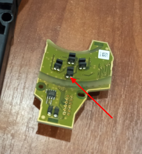

Лы́хны Опубликовано 5 сентября, 2024 Поделиться Опубликовано 5 сентября, 2024 В 02.09.2024 в 12:41, Miromurai сказал: Приезжал электрик, сказал нету связи между АКПП и панелью переключения, где то провод поврежден или что то такое. Где искать его ? У пикасинов стандартный трабл с оптопарами на переключателе со временем гниет пайка оптопар образуются кольца теряется контакт, лечение снять рычаг с платой и пропаять оптопарты. Ссылка на комментарий
